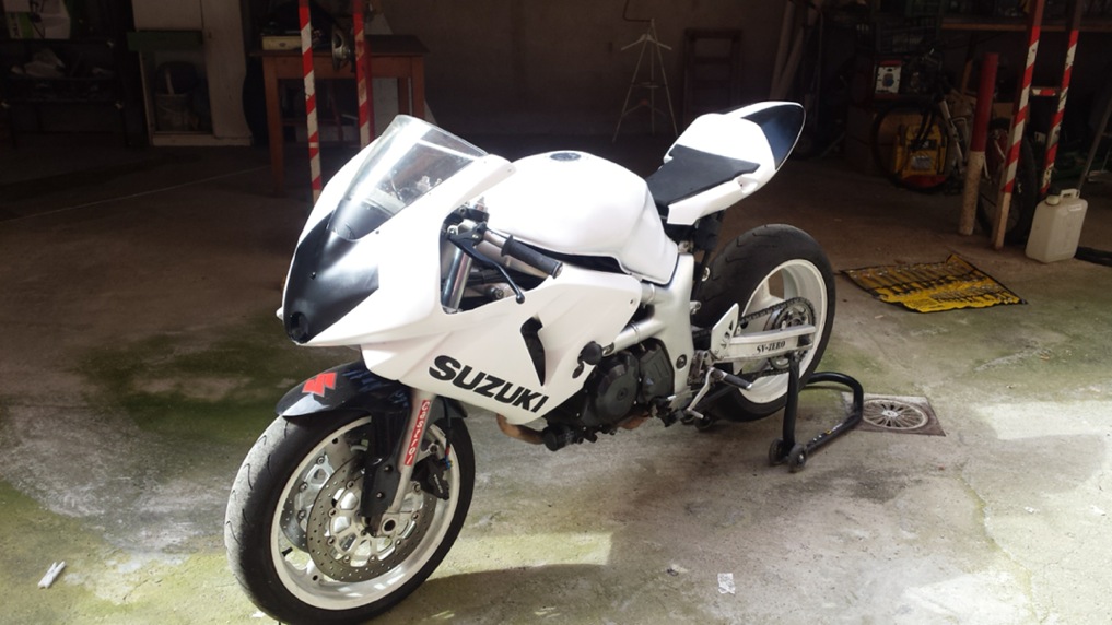

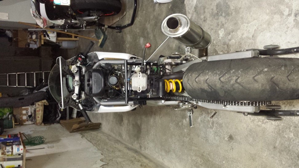

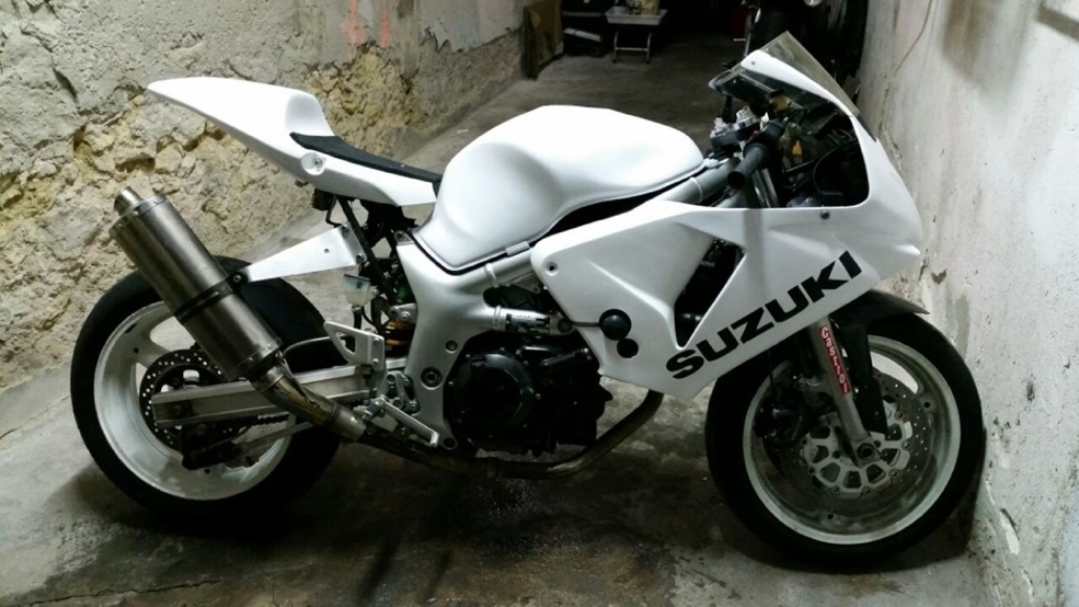

ciao a tutti. Sono luca
mi son regalato una motina da pista...e vista la proverbiale solidità delle SV mi son orientato verso questa piccolina...
dovendola utilizzare in piste non molto veloci era più che sufficiente...
ho sostituito integralmente l?avantreno con uno di gsx-r 600 del 2000... quindi forcella...cerchio dischi e pinze... Ho messo una serie oro brembo da 19..in attesa di uan radiale..tubi in treccia..
dietro il mono, il cerchio e il disco sono sempre di gs-r 2000..cosi ho messo il 180 come gomma. terminale in titanio...filtro aperto... strumentazione gp tech contransponder incorporato..gas rapido..
l'ho vestita con una mezza carena di cbr 600 rr ed il codone di una moriwaki 250 da moto 3. ovviamente è stato necessario togliere il telaietto posteriore e costruirne uno ex novo..con la sola funzione di alloggiare la batteria e reggere il codone...ed il suo pilota...
al momento siamo a meno di 160 kg con tutti i liquidi e la benzia...pesata in pista prima del tutno...
prossimo step magari kit dyno per i carburatori... pedane ricavate e kit trasmissione con un pignone da 14...
che ne dite?

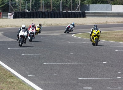

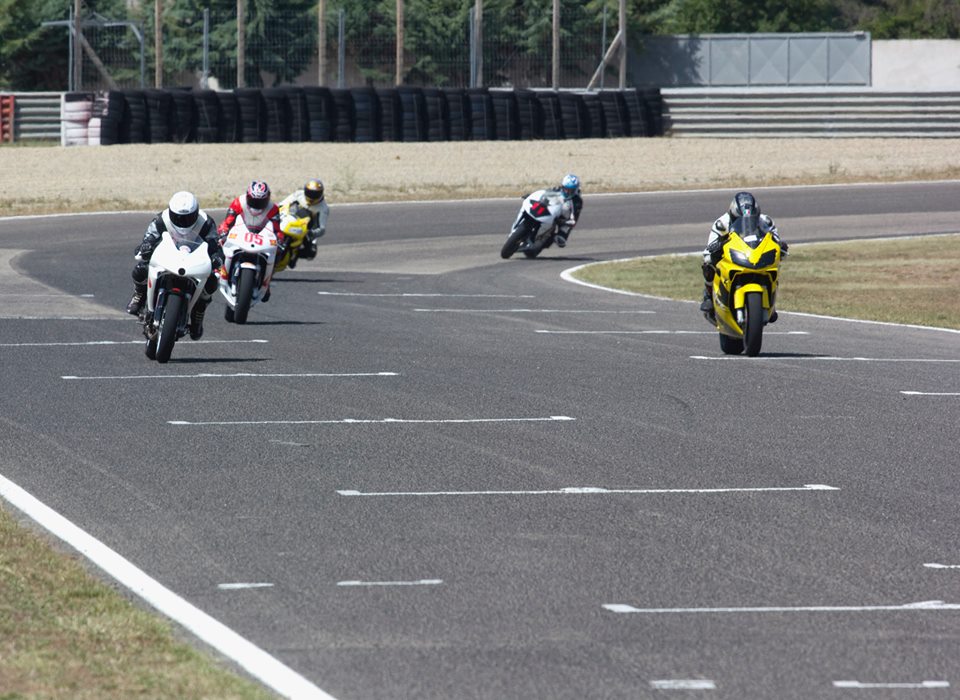

jimmy26
Messaggi: 9
Iscritto il: ven lug 22, 2016 10:28 am
Nome: luca
Re: motina da pista
Messaggio da jimmy26 » lun lug 25, 2016 10:54 am
assai divertente... forse un pignone con un dente in più come nella versione trofeo... ed un altro paio di cv...
