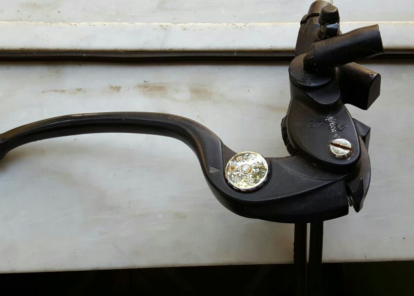

Ciao ragazzi.
Ho la possibilità di acquistare una pompa freno originale di un ninja zx6r 07 08 a 50 €.
È radiale, ma nn si capisce la misura e nn c'é scritto sulla pompa.
Sapete dirmi qualcosa?
È revisionabile?
È un buon acquisto?
Dovrei cambiare i miei tubi in treccia oppure bastano degli adattatori?
Grazie

Un mio amico ha la Ninja600 07 e la pompa sono quasi certo che non è uguale a quella nella foto, ma è la classica nissin nera 19x21.
Non dovrebbe esserci la necessità di cambiare i tubi, mentre quasi sicuramente ti servirà un adattatore assiale-radiale, adattatore in acciaio che in genere trovi per pochi euro.

Grazie sniper. Comunque oggi dovrei andare a prendere quella del zx10r del 07 che é sicuramente da 19 ed é vicino casa mia.
Quella del 600 è ancora in vendita se qualcuno è interessato mando il link (mi pare avessi chiuso a 40 €)
