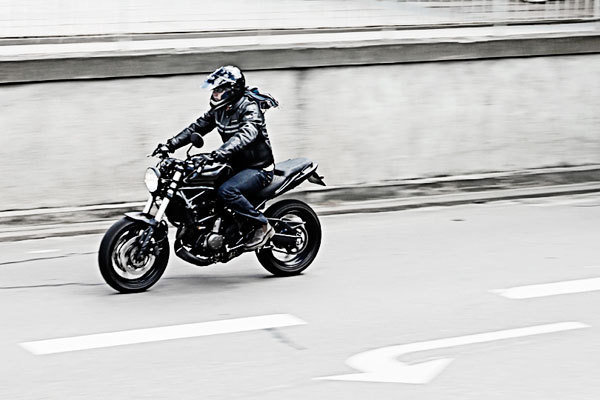

Ciao a tutti,
Avevo una mezza idea (in attesa di capire come sarà la nuova xsr 700) di spogliare la mia versys per farla come una moderna scrambler.
Nella mia musa ispiratrice (vedi foto)
La vaschetta è stata sostituita da una borraccia.
La domanda è, ma è proprio necessaria?
Sull' sv non ricordavo di avere una vaschetta attaccata al radiatore.
Consigli su eventuale posizionamento?

Messaggio da _GM_ » sab set 05, 2015 10:53 am
Per la vaschetta ho visto sui forum americani che usano la borraccia in alluninio abbinata ad un tappo già predisposto all' uso e come tubazioni quelli della benzina.
L'idea era fare una cosa del genere.
[img]http://pictures.topspeed.com/IMG/crop/2 ... 600x0w.jpg[/img]

Bellissima!
