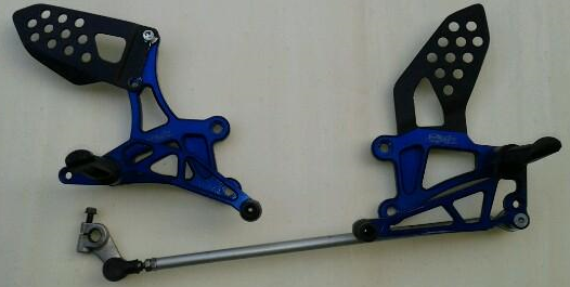

Ciao Ragazzi,
potrei aver trovato ad un buon prezzo delle pedane Valter Moto per Suzuki gsxr 750 e sarei interessato a prenderle per la mia SV 650 del 2003 (modello 2002).
Cercando sul sito del produttore, i modelli per le due moto hanno codici prodotto differenti ma ho fatto misurare l'interasse tra i fori d'attacco al telaio ed è 56 mm, uguale alla mia SV. Ora mi e vi domando, quali possono essere le eventuali difficolta nel montarle sulla mia SV? Ci saranno pure delle differenze.... casomai solo la lunghezza dell'asta di riporto del cambio?

controlla anche l'attacco della pompa freno e come viene posizionata nelle due moto...
io ho delle pedane gsxr montate sulla mia sv a carburatori... ma qualche modifica l'ho dovuta fare e considera che le mie hanno un miliardo di regolazioni... queste paiono fisse...

Se poi non fossero compatibili e non ne trovassi altre io avrei degli arretratori da vendere...

Grazie ma ho già degli arretratori...
Non posso farci niente però, mi piacciono le cose in tinta!
