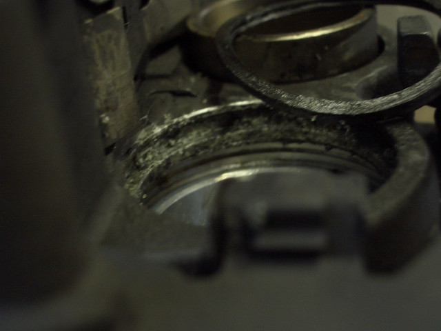

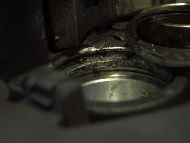

Ciao ragazzi,
sono alla presa con la revisione della pompa e pinze freno anteriore della mia sv 650, ma ho un dubbio..
Togliendo la prima guarnizione (quella più sottile) noto che nelle pareti della sede, dove và alloggiata, c'è qualcosa che ha la consistenza e il colore, come quella della resina.. se la tocco col cacciavite si sgretola.. mentre togliendo l'altra guarnizione che stà più sotto (più spessa) non vedo nulla di tutto ciò.
Mi chiedo, è solo sporco che si era incrostato, o ci và davvero applicato qualcosa, prima di mettere le nuove guarnizioni?
Metto una foto, non è proprio chiara, ma credo si capisca..
GHrazie a tutti per l'attenzione :wink:

Quando ho smontato le mie pinze non ci ho trovato nulla, e avevano 50k km sulle spalle....boh

Ciao, le mie hanno sfondato i 100.000 km, forse sarà sporcizia che si è intaccata, magari con le frenate quelle toste, dove ho surriscaldato parecchio i freni. Considerato che si tratta proprio di quella più esterna ed esposta a tutto...

Se sono i pistoni delle pinze (non mi sembra la pompa dalle foto ) sono sporche da far paura.
Possono essere morchie depositatesi nel tempo.
Le guarnizioni stanno in posizione neccanicamente, non sono incollate.
Vai di spazzolino da denti e olio per freni per pulire il tutto. Non usare solventi, se non specifici per freni, e non usare oggetti accuminati, come giraviti o forbici per rimuovere le incrostazioni

Fatto tutto, ripulito alla perfezione le sedi, e rimontato le nuove guarnizioni.
Lucidato i piostoncini, e revisionato la pompa freni con l'apposito kit..
Và ke è uno spettacolo :D
Grazie a tutti!!!
