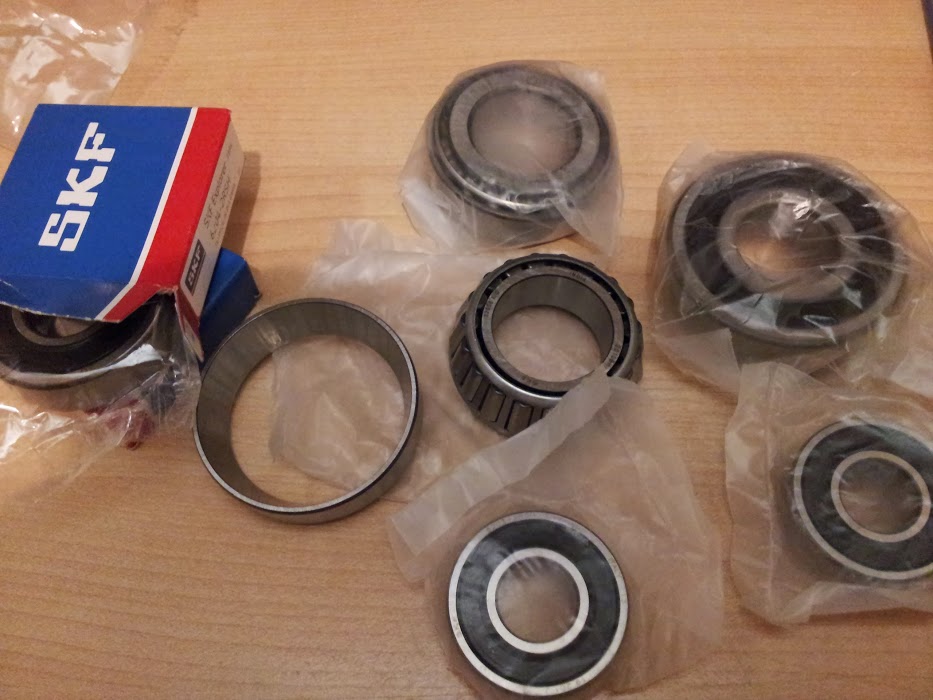

Amici di SV Italia aggiorno il post e condivido le informazioni.
Questa sera mi sono recato presso un concessionario ufficiale SKF ed ho comprato tutti i cuscinetti necessari.
2 x 32004 x/q (30x55x17) a rulli conici x cannotto di sterzo
2 x 6203-2rsh (17x40x12) a sfere, del tipo sigillato x ruota anteriore
1 x 6305-2rs1 (25x62x17) a sfere, del tipo sigillato x corona
2 x 6204-2rsh (20x47x14) a sfere, del tipo sigillato x ruota posteriore
Spesa totale x i 7 cuscinetti: 50€
Informazioni prese un po' dal post di Mark (grazie) e confrontate con gli esplosi disponibili by Suzuki.
Mancano ora i parapolvere/paraolio. Ma un mio fornitore dovrebbe trattarne di ogni tipo.
