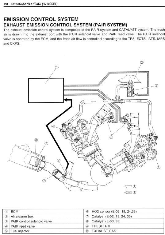

Rispetto al mio k8, lo scarico k3 non ha il precatalizzatore (nei collettori, dopo la lambda) e neanche la lambda, pensavo di forare e saldare una boccola filettata in modo da collegare la lambda (saldatura al tig penso, immagino lo spessore non consenta una saldatura classica, giusto?) e poi vedere come aprire lo scaldabagno, magari rimuovere il cat e vedere un po' com'è il giro tubi... solo che qui non ho trovato nessuna sezione, immagine, etc. etc.
Ah, si tratta di un esperimento, non credo poi di tenerlo su definitivamente, volevo provare a vedere quanto cambia rumore e rendimento, dato che da quello che ho capito la k7-k8 rispetto alle precedenti è parecchio soffocata...
