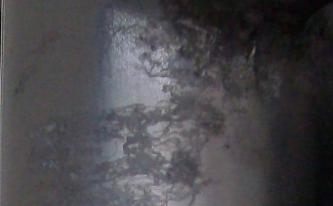

Ciao amanti delle due ruote! La mia sv ha questo “sfogo” alle forcelle. Potrebbe essere ossido? Voi cosa mi dite a riguardo, si può curare? Grazie.

è il fodero o lo stelo??

è il fodero... :-(

carteggiare pesantemente e riverniciare!!

Vinz ha scritto:carteggiare pesantemente e riverniciare!!
anche a bomboletta va benissimo...lavoro fatto un paio di anni fa e ancora perfetto!!

capito! altrimenti una sorta di copri fodero in plastica che non sia adesivo esiste?

inutile ricoprire, ormai la vernice si è danneggiata ed il metallo che si è ossidato continuerà il suo processo danneggiandosi sempre più.
l'unico modo è carteggiare e verniciare!

È un lavoro che posso fare da solo? Non posseggo nessuna attrezzatura…

le mie erano molto rovinate, le ha verniciate mio cognato che fa il carrozziere, tieni presente che è un lavoro che deve essere fatto bene se vuoi che duri, prima ha carteggiato, poi ci ha spruzzato una mano di fondo di un grigio scuro, poi il colore alluminio ed in fine il trasparente, il tutto in ambiente privo di polvere, sono venute perfette, quindi falle fare ad un professionista che è meglio.

io ho fatto tutto senza smontare nulla ad eccezione del parafango...carteggi,pulisci,1 mano,2 mano del colore che piu' ti piace...altre 2 mani di trsparente...fatto foderi come nuovi.....la grana della carta era 800!!

che tipo di vernice e trasparente dovrei usare?

Semplice vernice idrorepellente e protettiva spray trasparente....la trovi in qualsiasi ferramenta o negozio di vernici
