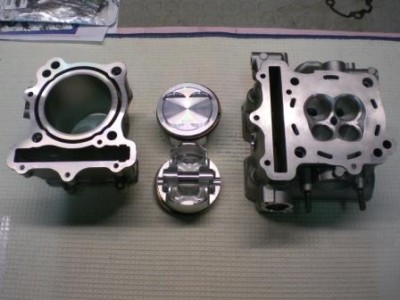

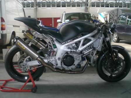

questo inverno ho deciso assieme a due amici di realizzare una Sv Special per intendersi una SuperTwins che potrebbe correre al campionato BOTT.
Mi sono innamorato di questa moto per il motore bicilindrico e per la bellezza del telaio!!!! avrei avuto vita facile partendo da motori con già 100-110 cv....ma sarebbe stato troppo semplice.
pertanto ho deciso di stravolgere questa docile moto trasformandola in un prototipo racing a tutti gli effetti.
Non vi elenco tutte le modifiche fatte, in quanto la vedrete presso il salone di Milano all'Eicma 2011 a Novembre presso lo stand Athena!!!! se farò a tempo, dovrebbe uscire un redazionale su Superbike e Mototecnica, ma i tempi sono corti!!!
Alcune anticipazioni:
motore equipaggiato da kit cilindro d.84mm con cilindrata 700cc
pistoni forgiati speciali a d.84mm
cammes riprogettate, testa e condotti lavorati a CNC

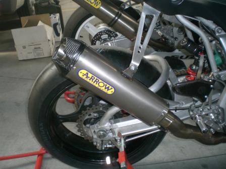

scarico racing fatto a mano da Arrow specifico per questo prototipo!!!!da vedere....
forcellone modificato con registro tiro catena , piedini ricavati dal pieno, capriata, telaietto supporto codone ecc.
radiatori maggiorati, forcella a pinze radiali, pompa AP Racing radiale, cerchi Racing
Cruscotto con acquisizione dati GPS Get by athena e tanto altro da vedere.
pedane specifiche ricavate dal pieno, mono Bitubo fatto specifico!!!!
allego alcune foto!!! N.B.: dimenticavo!!!! il kit maggiorazione sarà disponibile a nche per Tutti Voi, sia per Sv che per Gladius presso Athena spa da Agosto!!!
Vi aspetto a Novembre a Milano, spero Vi possa incantare questo prototipo da oltre 90 cv alla ruota!!!
