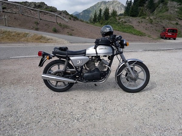

Questa è la mia non mi ha mai lasciato a piedi, un tempo ne avevo 3 di morini poi causa poco spazio 2 le ho svendute.

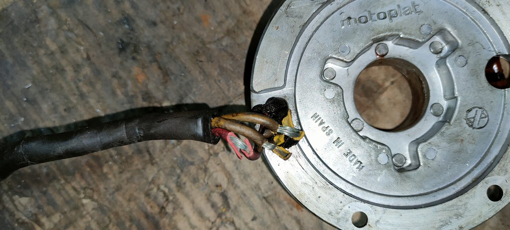

Invece ha accensione elettronica Ducati captatore più due bobine elettroniche, uno dei problemi della moto è proprio l'accensione.
Altro problema avviamento elettrico.

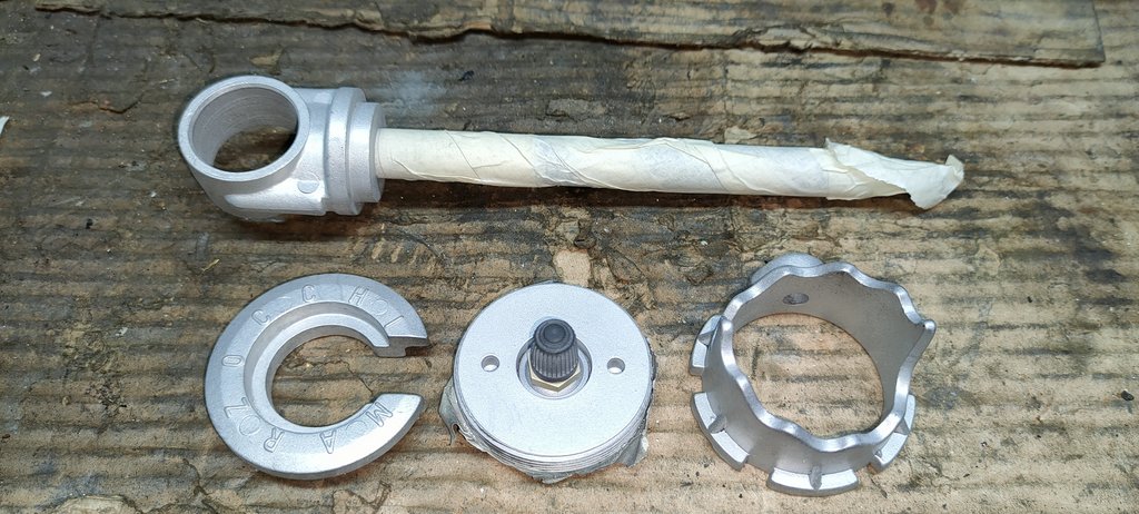

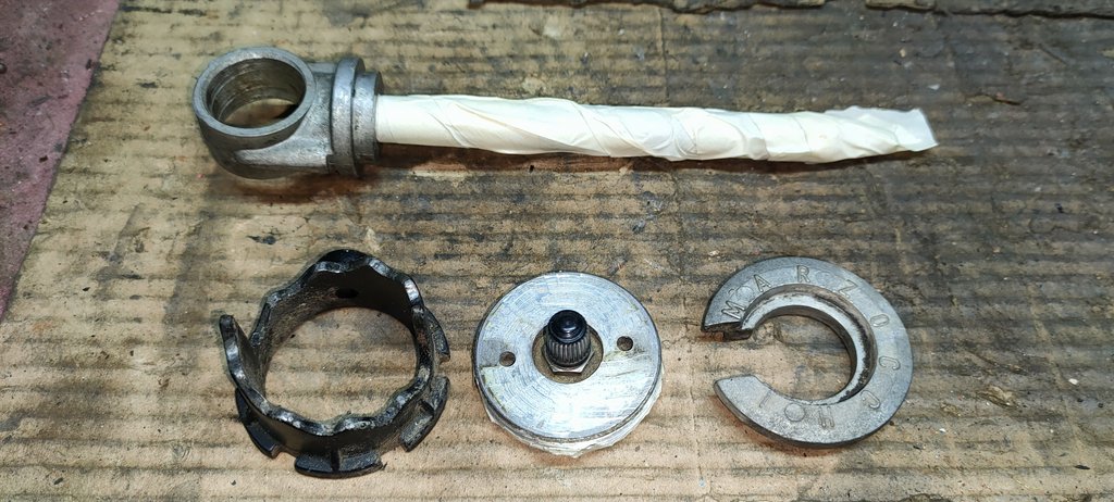

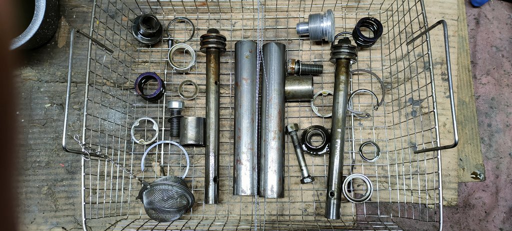

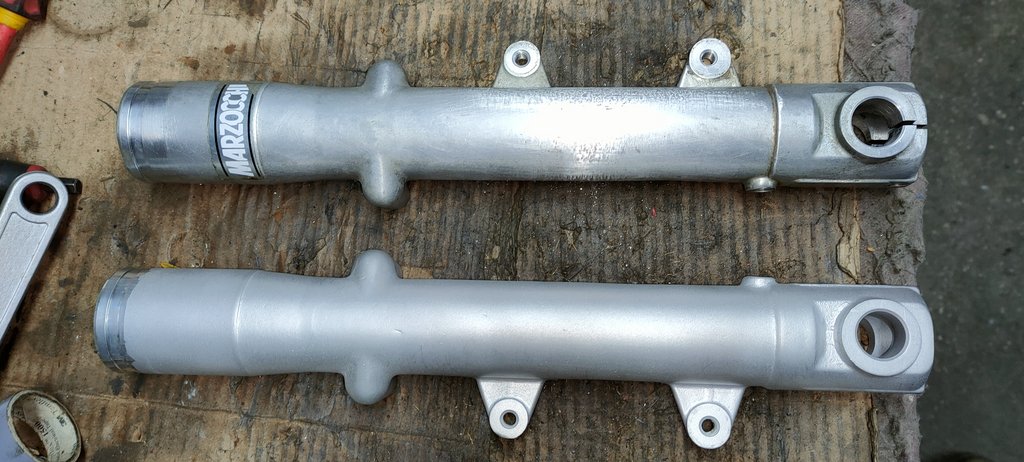

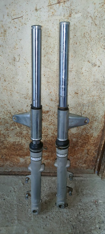

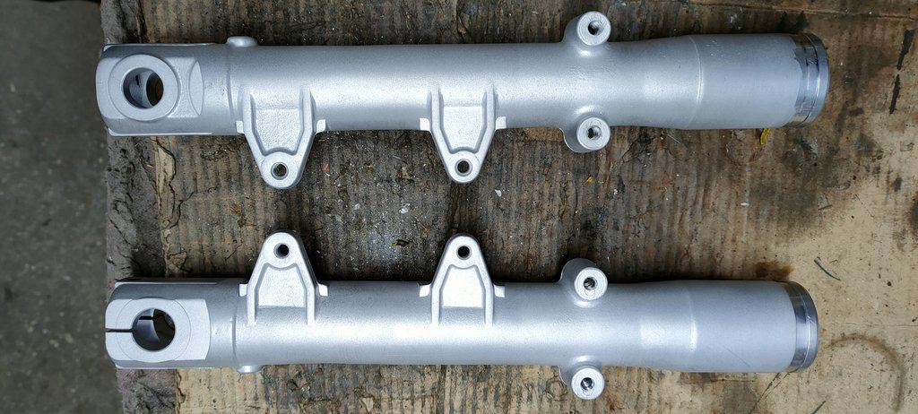

E' un po' che non aggiorno la situazione qui, vediamo di pareggiare.

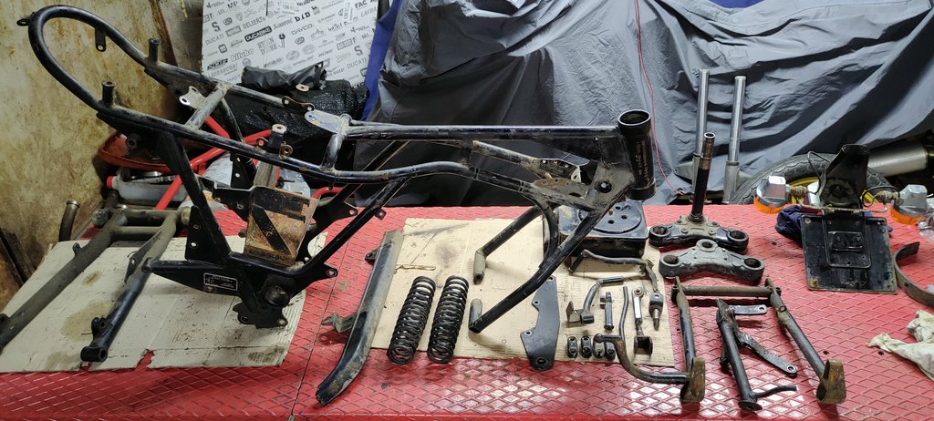

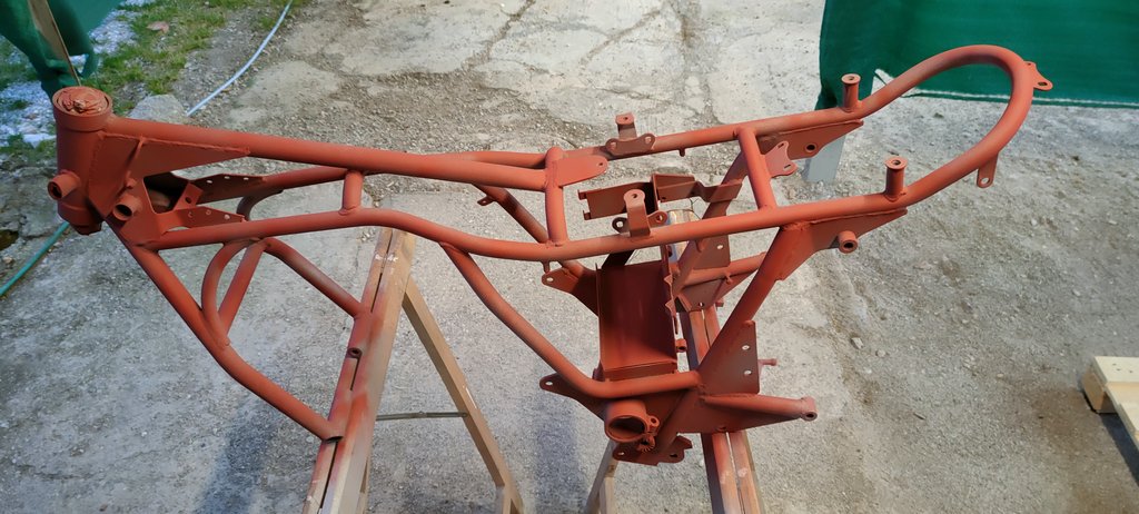

Le sorprese non finiscono mai e nel tentativi di capire come fare per rimediare al taglio sul cavo dello statore, si è letteralmente sbriciolato l'isolamento dei tre fili degli avvolgimenti e quindi dovrò sostituirlo.
Il telaio è nudo e crudo, tutti i pezzi sono pronti per essere portati a sverniciare e riceveranno subito una passato di fondo così da evitare la possibilità che si formi ossido.

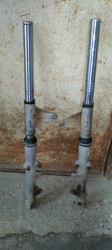

Lunedì porterò telaio e il resto a sverniciare, mi sono quindi dedicato alle sospensioni. Sono arrivati i ricambi sia per le forcelle che per gli ammortizzatori: comincerò dalle forcelle per questione di logistica diciamo.

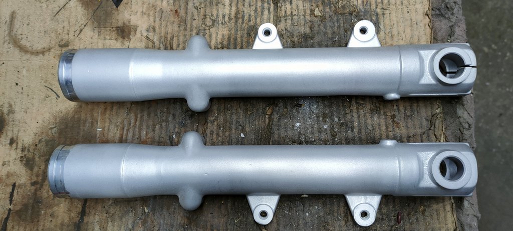

Non sono messe male, i foderi sono ossidati, ma direi che è abbastanza nella norma dato che hanno 40 anni. Poteva andare tutto bene?

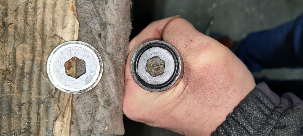

Si è spezzato il tappo superiore dello stelo SX, alla modica cifra di 15€ cadauno, li ho ordinati...

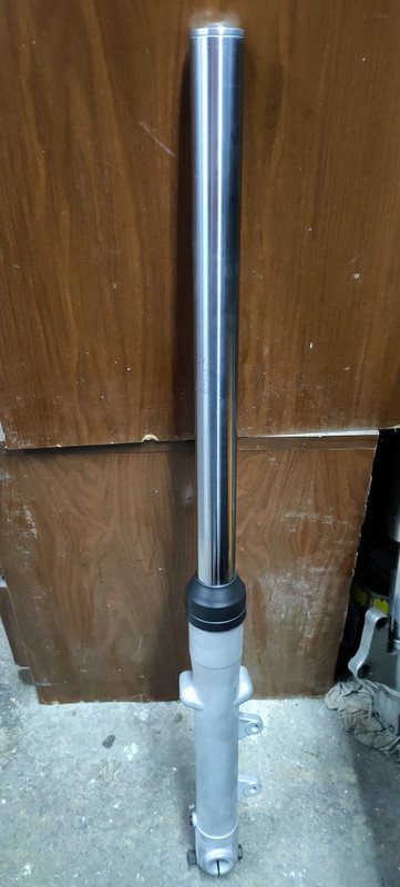

Durante una bella pulita ad ultrasuoni di tutti i componenti interni, mi son dedicato alla pulizia dei foderi.

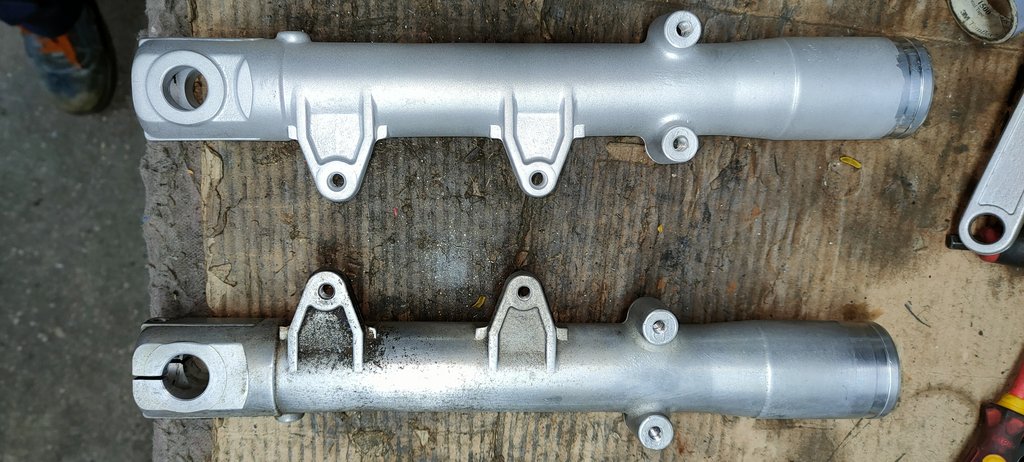

Inizialmente volevo solo rimuovere lo sporco, togliere l'ossido e rimontare; mi sono reso conto subito però, che non era sufficiente un lavaggio con la lavapezzi tradizionale e quindi, a malincuore anche se certo dell'ottimo risultato finale, ho pallinato entrambi i foderi.
Dopo la pallinatura e lavaggio, rimontaggio completo sostituendo ovviamente i paraolio (sono due per stelo) il parapolvere esterno e l'olio e lo stelo DX è bello che pronto, finalmente.
Domani spero di finire quello SX e cominciare a vedere degli ammortizzatori, i kit di revisione sono arrivati
Finito con le sospensioni, passerò alle ruote: devo fare l lista dei cuscinetti così faccio un ordine solo. Dove ho preso l'olio per le sospensioni ho trovato anche i kit revisione dei carburatori, ormai che ero lì, li ho presi, tanto prima o poi mi seriranno.
Cavolo quanto lavoro c'è ancora da fare

Caspita davvero quanto lavoro ci stai facendo, e quanto ancora ce ne farai... Però il gusto di farla tornare in strada meglio di quando è uscita di fabbrica sarà impagabile.
La forcella è venuta uno spettacolo

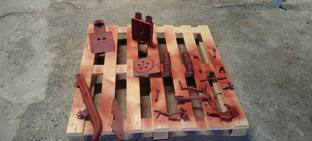

Comunque passiamo alle cose più belle dai: portati a casa i pezzi, li ho subito trattati con del antiruggine dopo averli puliti, adesso son più tranquillo e sono già d'accordo con l'amico carroziere che sabato prossimo verrà da me a verniciare il tutto.

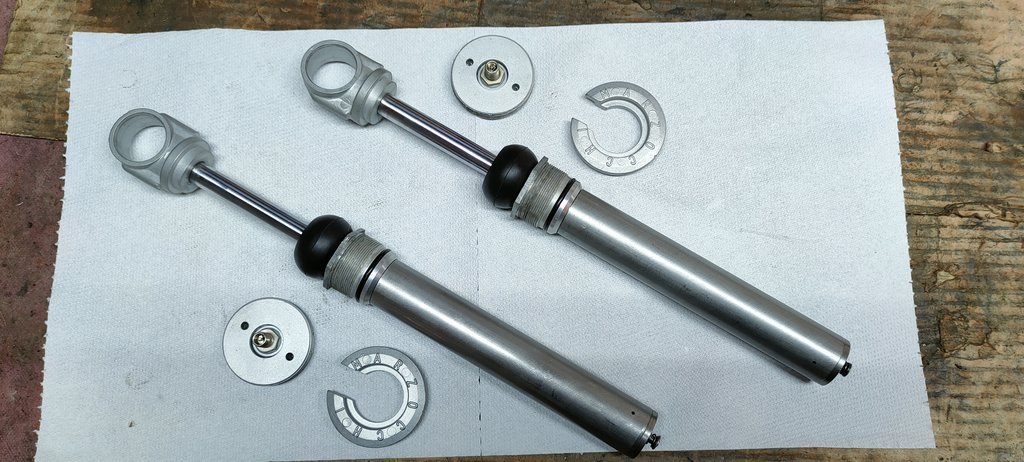

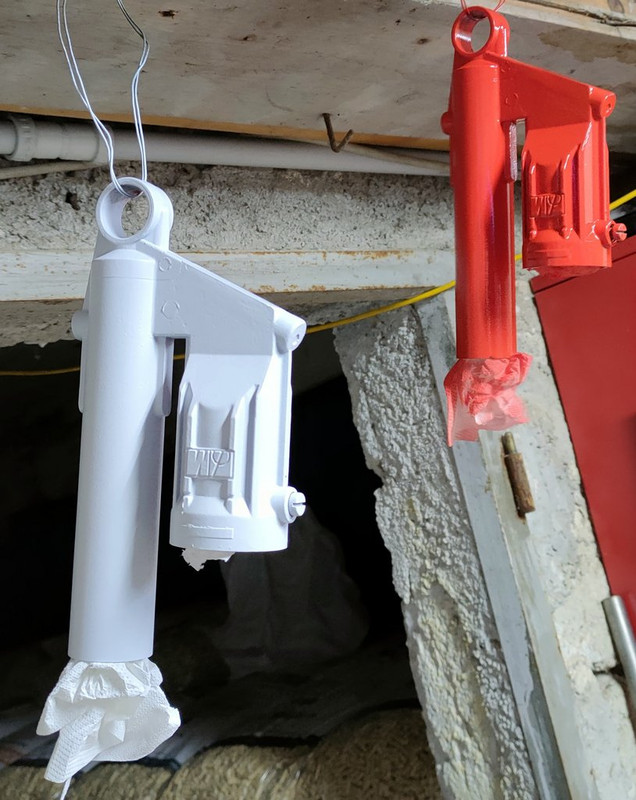

Nei giorni scorsi ho smontato gli ammortizzatori posteriori, così ho mandato a sabbiare anche i due corpi.
Prima mano di fondo e subito una "sporcata" di rosso, poi appendere i...salami
La componentistica interna, ovviamente, è stata smontata, pulita, revisionata e preparata per essere rimontata.
Qui DOPO il lavaggio ad ultrasuoni:
Prima:
Dopo la pallinatura (la ghiera la ho verniciata nera, mi son dimenticato di caricare la foto):
Parte idraulica revisionata ed in attesa dei rispettivi corpi per il rimontaggio definitivo:
Prima:
