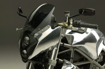

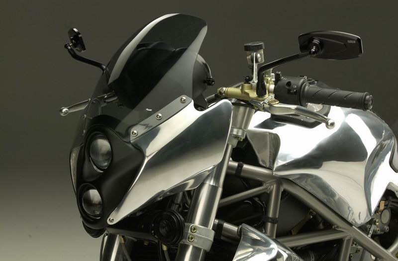

Re: idee per cupolino artigianale
Messaggio da r----y » dom gen 18, 2015 10:08 am
Bruce0992
Messaggi: 1240
Moto: Suzuki SV 650 k7
Nome: Phoenix
Località: Como
Messaggio da Bruce0992 » dom gen 18, 2015 11:42 am
Troppo poco squadrato, ma sta bene sulla prima serie.
Sulla seconda non si raccorderebbe bene alla linea.

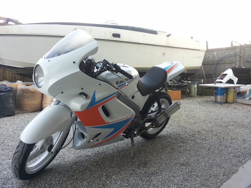

ciao a tutti
ho qualche esperienza di termoformatura, e ho costruito un paio di macchine da stampaggio.
Roba da poco, per impieghi modellistici, ma comunque apparecchi assolutamente funzionanti.
Stampare il policarbonato è abbastanza complesso (il Lexan, per capirci è uno dei tanti nomi commerciali), poiché questo polimero assorbe umidità e per essere stampato occorre un preriscaldamento di essiccazione proporzionato allo spessore.
Quindi ambiente a temperatura e umidità controllata tipo forno, e con tabelle da rispettare per i tempi e gli spessori, mantenendo le lastre appese in verticale.
Roba che fatta "in casa" non dà risultati.
Io ho provato, per fare il trasparente della ZZR di mio figlio, ma poi ho dovuto rinunciare in quanto senza le indispensabili tecniche e procedure, la lastra fa milioni di bollicine e non si stampa un fico secco.
Molto più semplice è termofomare il PVC trasparente; molto più tollerante alla temperatura di stampaggio, e anche più economico.
Per contro non ha i certificati di sicurezza del policarbonato, e la trasparenza non è altrettanto cristallina.
Lavorare i compositi per fare un cupolino in proprio, non è difficilissimo; sempre per la ZZR di Martino ho fatto, tra le altre cose, anche il cupolino in tessuto di vetro e resine epossidiche, usando come modello un master fatto da lastre di polistirene da edilizia.
Se vi interessa l'argomento possiamo dedicare qualche puntata...
Ciao
mauri
Ecco una immagine del cupolino custom:

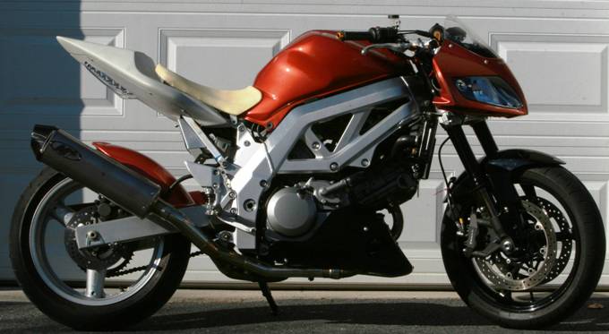

Intanto volevo segnalare questa soluzione, che me piace un sacco:
cqdoule
Messaggi: 1494
Località: napoli
Messaggio da cqdoule » lun feb 02, 2015 9:54 pm
Per me é la piu bella sv mai vista!
Unisce la cattiveria della N alla slanciatezza della S
maumarti
Messaggi: 175
Iscritto il: ven ott 10, 2014 10:27 pm
Moto: ....
Messaggio da maumarti » lun feb 02, 2015 10:06 pm
troppo bella...
cqdoule
Messaggi: 1494
Località: napoli
Messaggio da cqdoule » lun feb 02, 2015 10:17 pm
Quella a telaio nero sembra di serie.
Bruce0992
Messaggi: 1240
Nome: Phoenix
Località: Como
Messaggio da Bruce0992 » lun feb 02, 2015 11:33 pm
Ma quell'arancione era anche di serie sulla SV?
Edit: trovato
Burning Copper Metallic YAV, è un colore di serie sul modello 2003.
Bruce0992
Messaggi: 1240
Nome: Phoenix
Località: Como
Messaggio da Bruce0992 » lun feb 02, 2015 11:49 pm
Ora sono indeciso come riverniciarla tutta:
- Oort Grey Metallic YHG, l'originale
- Candy Napoleon Blue YHJ
- Burning Copper Metallic YAV

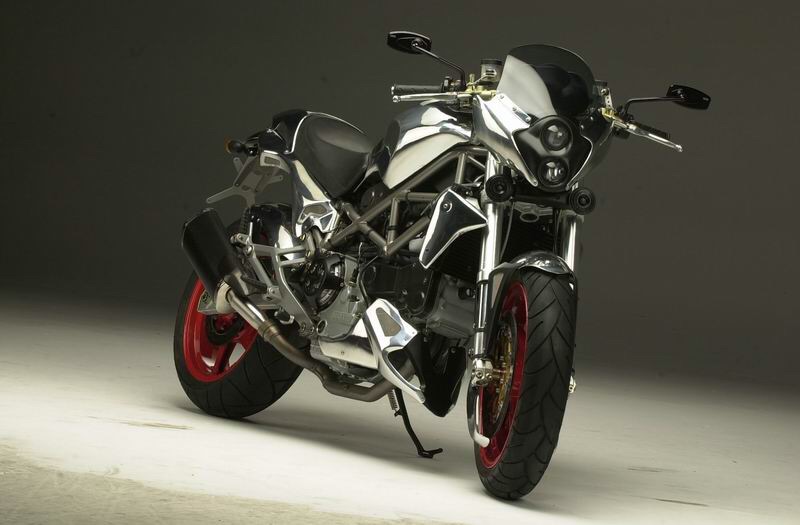

Messaggio da r----y » gio feb 12, 2015 2:55 pm
Nel frattempo, come ti sa questo cupolino?
Bruce0992
Messaggi: 1240
Nome: Phoenix
Località: Como
Messaggio da Bruce0992 » gio feb 12, 2015 4:51 pm
fighissimo!
Effetto cromo è un po' tamarro, ma resta fighissimo :D
Monocolore, cioè con il pezzo nero tutt'uno con la parte in tinta, starebbe meglio o peggio?

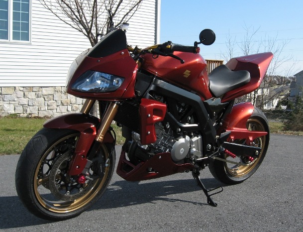

nordestwolf
Messaggi: 377
Moto: sv1000s
Nome: Leia
Località: S.Leonardo
Messaggio da nordestwolf » dom apr 05, 2015 6:47 pm
stez90 ha scritto:Tra i colori Suzuki anche rossa non sta male... Soprattutto sulle k5+ (telaio e cerchi neri nero).. Non so se esiste sul mercato europeo così..
http://images.motorcycle-usa.com/PhotoG ... g_9343.jpg" onclick="window.open(this.href);return false;" onclick="window.open(this.href);return false;
So che è un vecchio post... però
Date un okkio alla 650 di Thrash_Paul, l'aveva rifatta tutta rossa. L'ho vista dal vivo ed è veramente bella.
