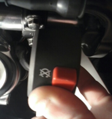

Forse con questa foto spiego meglio il mio problema.
Il cavallotto non entra perché la pompa freno viene a coprire il suo for perché tocca sul semimanubrio.
soluzioni a parte cambiare pompa non me trovo qualcuno ha delle idee?

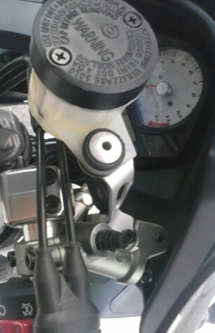

Ieri sera ho finalmente risolto grazie ad un ragazzo, vendeva dei pezzi della.sua moto
l'ho contattato ed é stato gentilissimo é passato da casa con la pompa freno della sua moto per farmela provare, montata e mi ha anche aiutato con lo spurgo,insomma una brava persona.
ecco la nuova pompa freno.
Derivazione DUCATI 1098
Immagine Immagine
