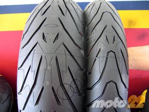

ok, domenica non l'abbiamo cercata come si deve...ma dov'era questa tacca?
Messaggi: 4874
R: Perdita aderenza "spalla" anteriore
Messaggio da dip » gio set 27, 2012 2:09 pm
In genere sulla carcassa,vicino alla spalla,c'è stampato TWI.
In corrispondenza di quella scritta, nelle scanalature del battistrada c'è un piccolo rilievo. Quando il rilievo arriva ad interrompere la scanalatura, la gomma è arrivata al limite minimo di usura
Inviato dal mio ST25i con Tapatalk 2
tonno86
Messaggi: 1057
Moto: Sv 650 n K1
Nome: piccola
Località: San Siro - Milano
Re: Perdita aderenza "spalla" anteriore
Messaggio da tonno86 » gio set 27, 2012 2:11 pm
è nelle scalanature più profonde e larghe verso l'esterno della gomma, nei cerchi neri.
