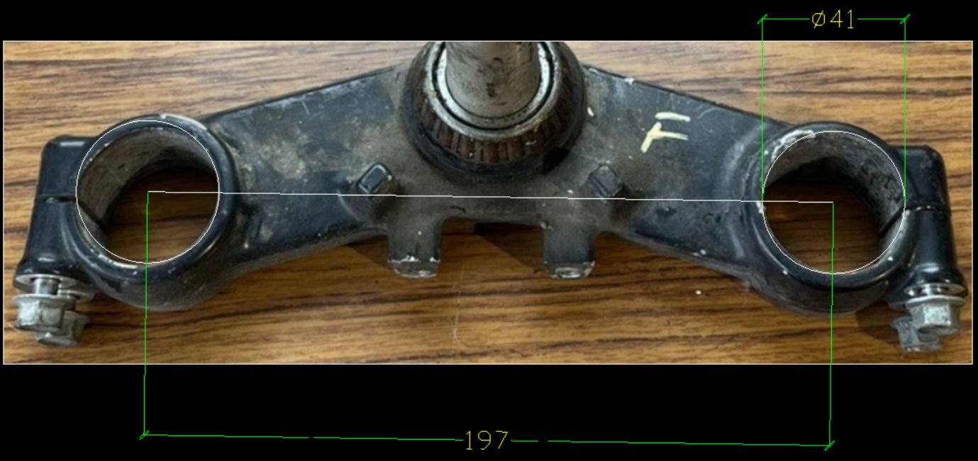

Tornando in OT, ho cercato di capire a che distanza stanno le forcelle del ZX6R 1995.
Per ricavare il dato ho messo in CAD una foto e ho ricavato il dato: 197mm.
Il dato non è molto attendibile, però, a causa delle approssimazioni del rilievo da una foto.
Misurando quello della mia SV, la distanza tra le forcelle è di 205mm.

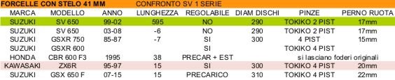

Buonasera. Il mio studio sulla possibilità di usare forcelle da 41mm sulla SV mi ha portato a trovare una interessante alternativa, usata da alcuni possessori di SV all'estero.
Usando (udite udite) gli steli di una forcella CBR 600 F3 (1995), regolabile in precarico ed in estensione (sui tappi), ma lasciando i foderi originali per poter montare ruota, takimentro e parafango originale.
Aggiorno lo schema di riepilogo:
Messaggi: 4987
Re: Forcelle tradizionali 41 mm compatibili con SV
Messaggio da dip » sab mar 21, 2026 11:06 pm
Complimeti per la dedizione alla causa!
Purtroppo nella tabella noto che la forcella della CBR è più lunga di 38mm. Gia con un +15mm sulla versione N si rischia interferenza col manubrio. Con +38mm, bisigna tenere la forcella molto in fuori, quindi il davanti risulta molto alto ( e già lo è di serie, senza che si alzi il retro...).
Sulla versione coi semimanubri, non ci sono problemi.

E' uno dei siti che avevo trovato. La cosa delle forcelle così sfilate non mi piaceva proprio, allora ho cercato qualcosa che permettesse di non avere quella differenza "estetica". L'intelligenza artificiale aiuta ma non è sempre attendibile.
E' chiaro che, dato che il CBR f3 ha proprio una cartuccia, la sua lunghezza obbliga ad avere il suo stelo più lungo di 38mm. (Tra l'altro credo che nella foto precedente ci sia una 2° serie, quindi con differenza ulteriore sulla forcella).
Interrogando la I.A., essa ha detto che si potrebbe modificare la cartuccia mettendo uno spessore dietro il pompante in modo da precaricare la molla e far lavorare la forcella già precaricata di quel tanto da poterla avere meno sfilata. A me andrebbe bene già 20mm in memo.
Oppure potrebbe essere utile per chi nelle SVS vuole mettere il manubrio della N per alzarlo. Con queste forcelle si potrebbero mettere dei semimanubri sopra la piastra (tipo alcune kawasaki), camuffando questo "inestetismo"
