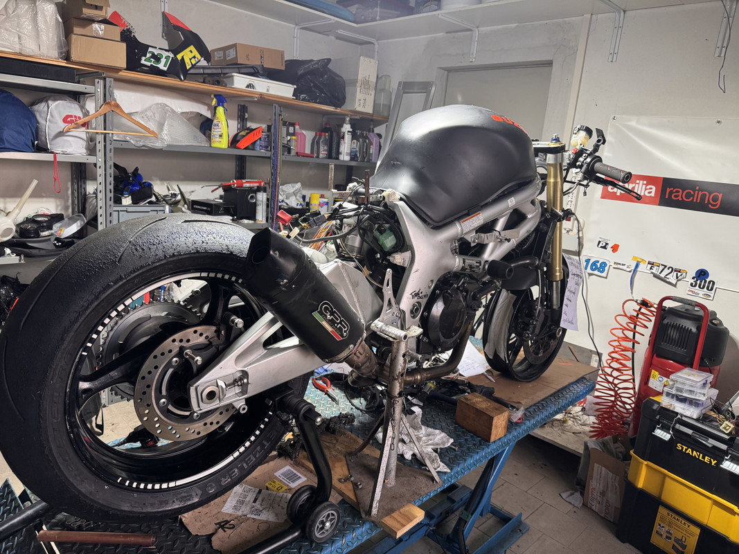

Messaggio da TTURBOJJ » ven feb 07, 2025 9:37 pm
Piccoli Step..
Scarico, leggermente modificato e viene uno spettacolo..

Messaggio da TTURBOJJ » ven feb 07, 2025 9:40 pm
Eccola..

Messaggio da TTURBOJJ » ven feb 07, 2025 9:46 pm
Per fare punto:
Spessorato il pignone, non é stato necessario tornire il porta corona;
Scarico sistemato come scritto poc’anzi
Distanziali per le biellette di articolazione mono
Oramai ci siamo, non riguarda il forcellone ma sto sistemando l’impianto elettrico facendolo semplificato in quanto la moto fa e farà solo pista, cruscotto digitale (AliExpress) ma solo per il contamarce poi ci siamo💪

Messaggio da sniper765 » ven feb 07, 2025 11:45 pm
Sta venendo un bel giocattolo...
Molto bello lo scarico messo così, sia per inclinazione che per lunghezza e posizione.

Messaggio da TTURBOJJ » sab feb 08, 2025 7:53 am
Grazie mille, mi ispira un sacco.. se mi rimane tempo adatto anche la pancia della carena così da coprirla tutta.. poi speriamo che vada bene con questo forcellone eh 😅
Ma intanto procediamo!
