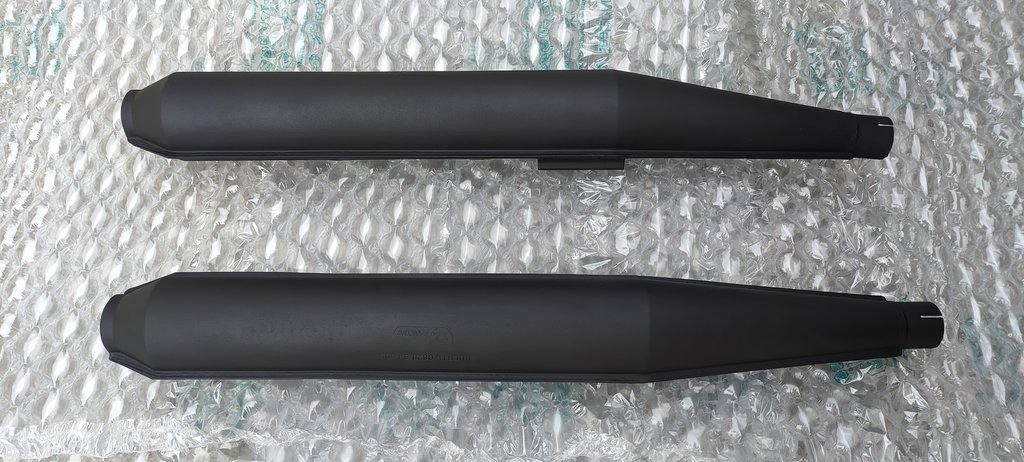

Ho trovato dei silenziatori ORIGINALI dell'epoca usciti dalla fabbrica Lafranconi, MAI USATI addirittura ancora da verniciare con tanto di codice ricambio stampato
Li ho puliti e mandati in verniciatura a polvere insieme alle staffe ed ai blocchetti che vedremo più avanti

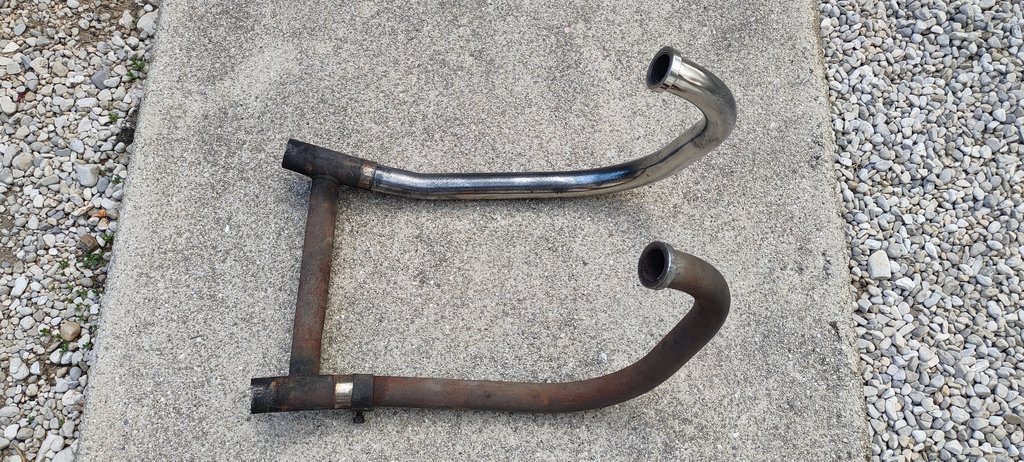

Nel frattempo che gli scarichi erano in verniciatura, ho lucidato i collettori (qui solo uno per vedere la differenza):

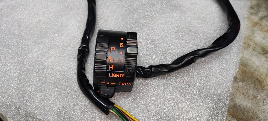

Questi i blocchetti pallinati:

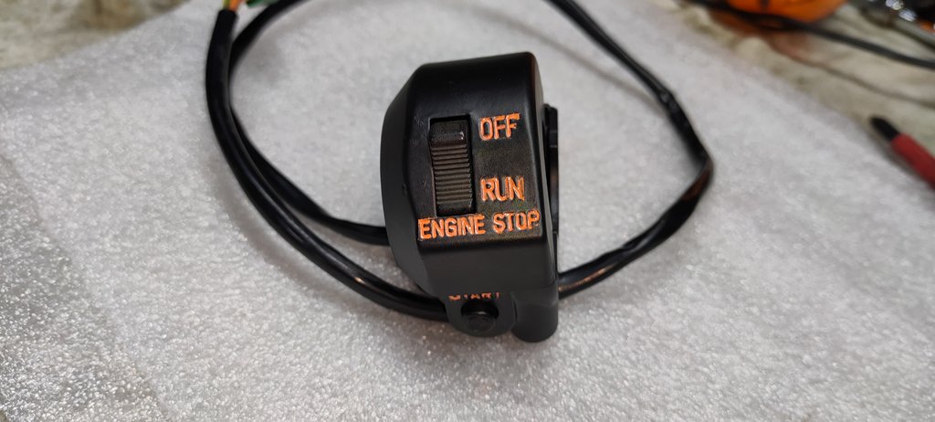

Qui finalmente verniciati di nero e poi ripassate le scritte con pennarello di vernice arancione. E' stato meno difficile del previsto: come suggerito ho passato il pennarello sulle scritte e poi tolto l'eccesso subito con del diluente e della carta. Il risultato non è perfetto al 100%, ma mi accontento visto che è fatto in casa. Rimontati i cablaggi interni dopo averli accuratamente puliti e lubrificati, pulito il mazzo di fili di entrambi i blocchetti che son pronti al montaggio.

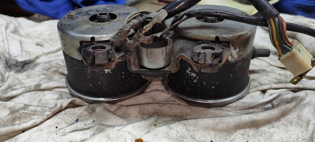

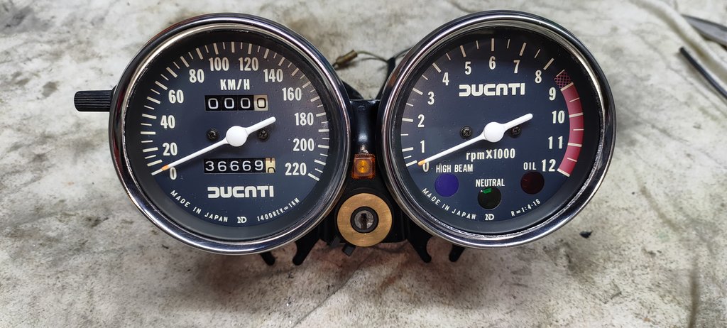

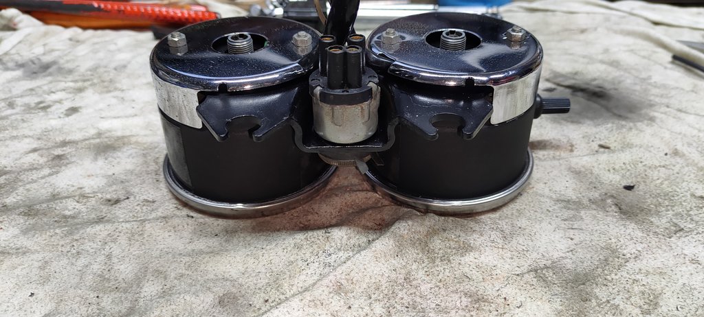

La strumentazione è stata smontata in ogni sua parte possibile, lucidato tutto il lucidabile, verniciato di nero il corpo dei strumenti e rivestito con una pellicola trasparente per evitare che si rovinino di nuovo con l'uso dato che sono esposti a sassolini ed agenti atmosferici, non essendoci un cupolino a proteggerli

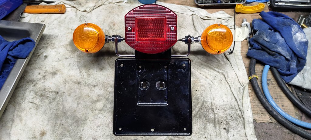

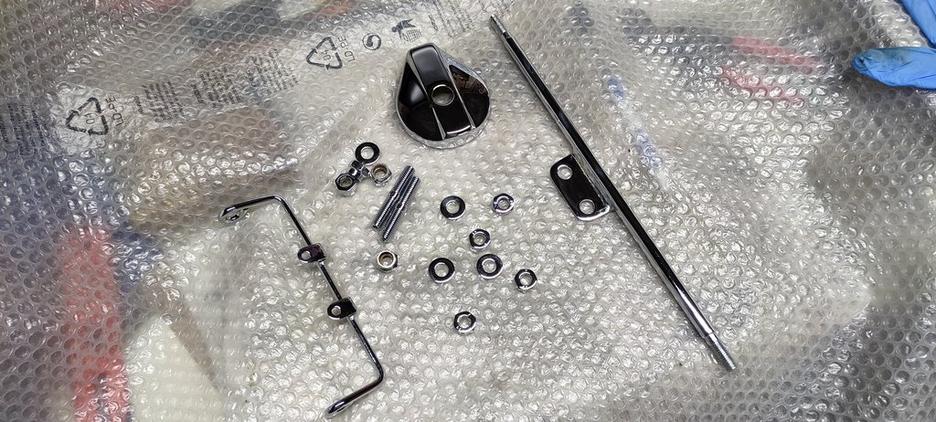

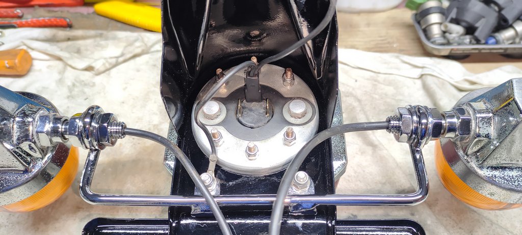

Arrivati, dalla cromatura, i due supporti frecce (ant. e post.) ho finalmente montato il fanalino posteriore e relativo porta targa:

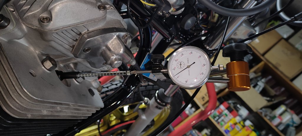

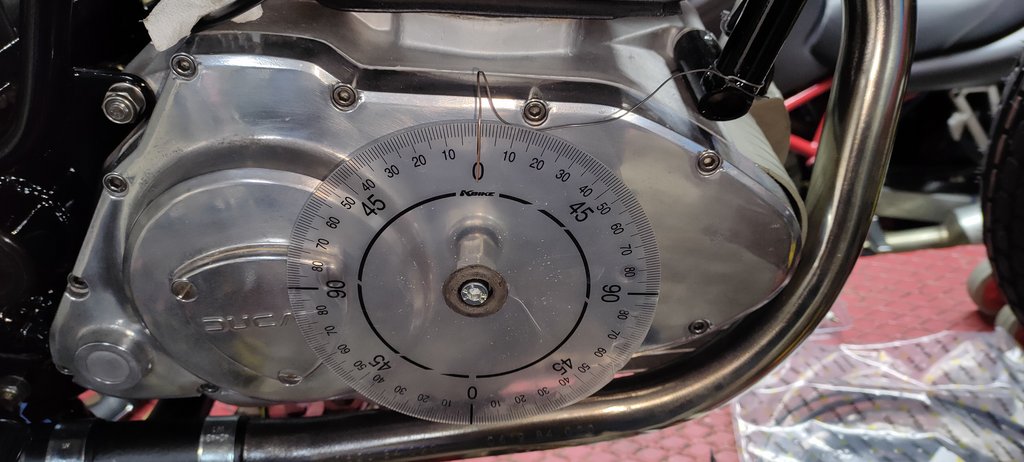

Un particolare durante la fasatura: la ricerca del PMS cilindro dx con attrezzino e comparatore e sotto il goniometro con il riferimento sullo 0

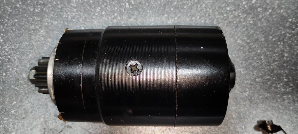

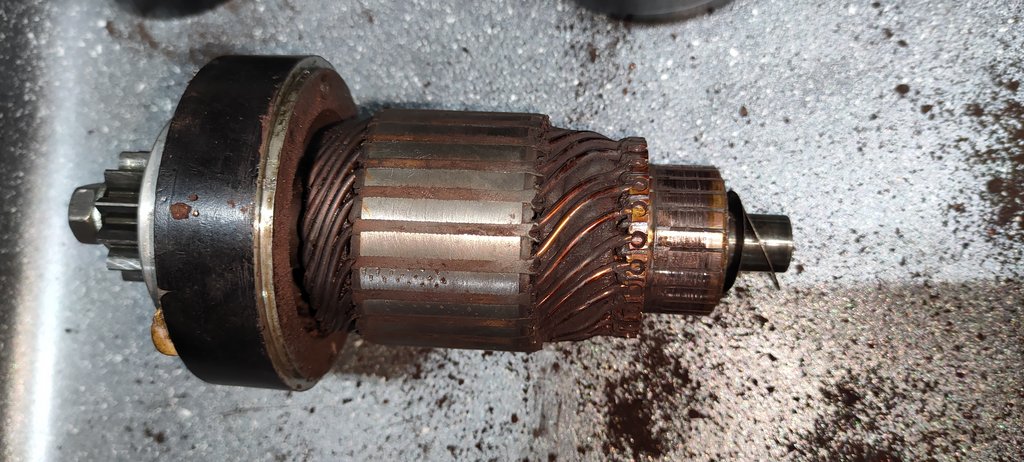

Disassemblato il motorino avviamento che effettivamente era in condizioni abbastanza schifose. Sostituito le spazzole, pulizia generale e rimontaggio dopo test positivo al banco:
