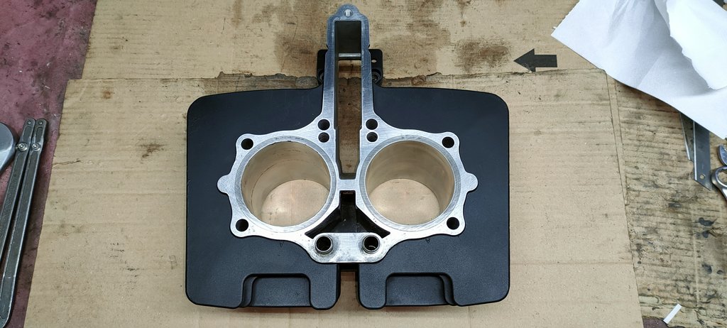

Finito di revisionare gli ammortizzatori: smontati, sabbiati, revisionati, rimontati con tanto di adesivi nuovi (repliche degli originali). Mancano solo le molle che saranno verniciate di nero insieme al telaio e a tutti gli altri pezzi (in realtà mancano anche i silentblock, che sono arrivati di misura sbagliata a causa di una svista del venditore...sono già in arrivo quelli giusti)

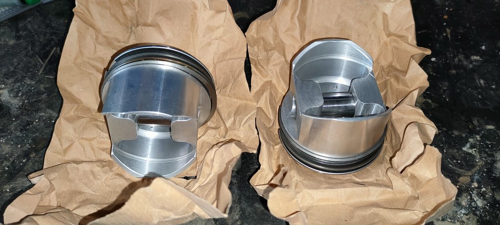

Arrivati pistoni...

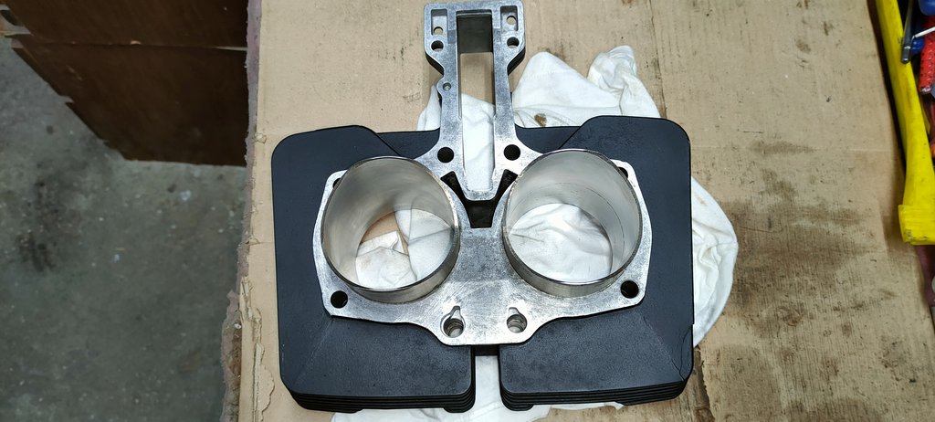

...insieme ai cilindri...
...che sono stati subito ravvivati, diciamo :lol:

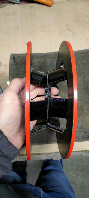

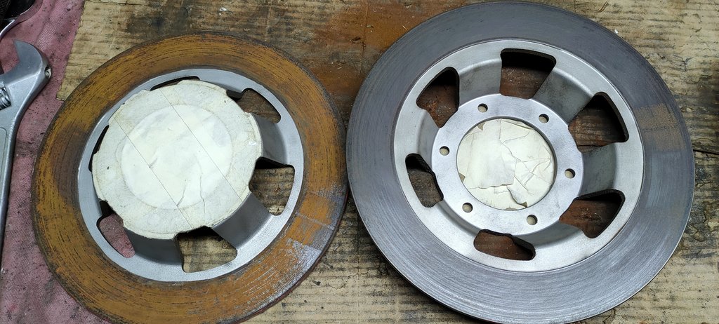

I dischi freno mi hanno fatto dannare un po'; erano in condizioni pietose quindi dopo una bella grattata alle piste li ho impacchettati per bene:

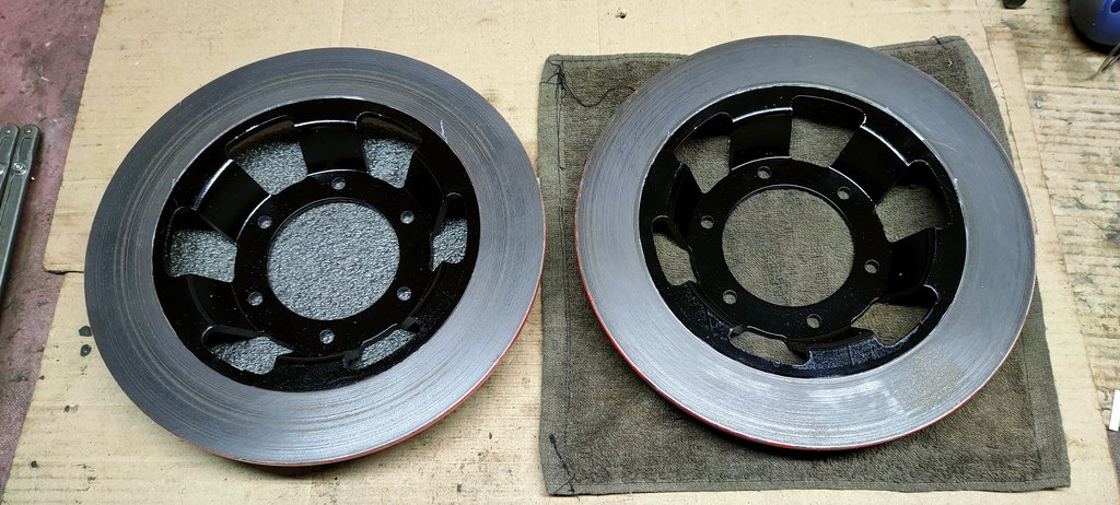

...sabbiati "front e rear" senza toccare le piste, ovviamente...
...verniciato di nero la flangia ed il bordino di quello posteriore....
...e poi verniciato di rosso il bordino della coppia anteriore...
Adesso mi dedico a rimontare un po' di queste cosette....spero a breve (lo spero sopratutto per me) di portare altri aggiornamenti

Figata i cilindri verniciati!!!
E i pistoni!!!
E i pistoni!!!

Originale usciva dalla fabbrica così, con i due dischi anteriori verniciati di nero/rosso e quello posteriore tutto nero. Dovendo verniciare, li ho riportati allo stato originale.

Pensavo di averlo scritto o che si fosse capito: alla fine ha fatto tutto la rettifica, o meglio, chi ha fatto i pistoni, li ha fatti da 79mm dopo che i cilindri son stati alesati ovviamente.
Quindi i pistoni sono arrivati completi di segmenti, spinotto e fermi spinotto.
Speriamo vadano bene :roll:

Per quanto capisca il gusto di avere il blocco motore alettato verniciato, resto sembre (forse stupidamente) fobico per la minore dispersione/trasmissione di calore dovuta alla vernice.
Che comunque protegge il metallo da sporco, salsedine, parte di impatti...
Ho scritto fobico... non per niente :)

Non è un mio vezzo o tentativo di migliorare qualcosa, il fatto di aver verniciato i cilindri ed i dischi (in modo differente tra loro), semplicemente negli ultimi mesi del 1981, nello stabilimento di Borgo Panigale, montavano componenti così come li ho replicati io, su questa moto.
