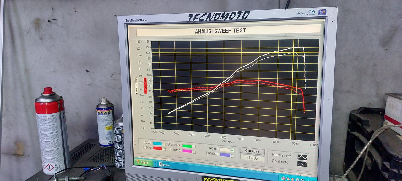

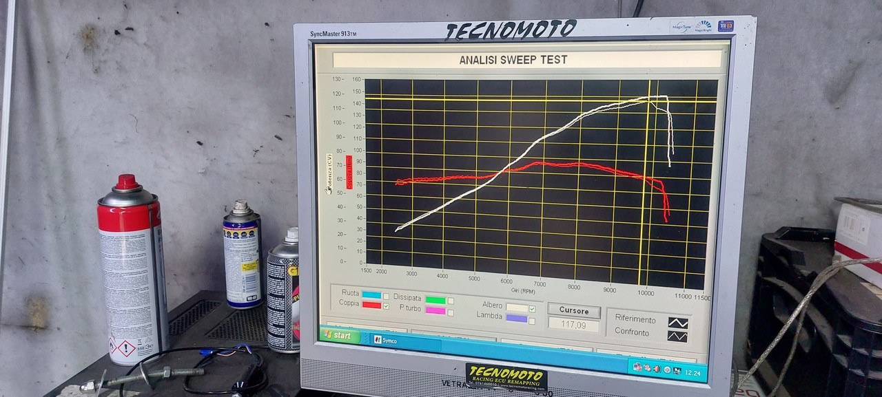

Ed eccoci qui. Ieri sono tornato da Tecnomotoracing a far controllare com'erano cambiati valori e parametri dopo lo Stage 1 fatto allo scarico da Zg Project. Il risultato ha meravigliato sia me che Fabio Socciarelli, titolare e tuner dell'officina di Vetralla. Riassumendo, siamo passati da 114cv moto originale, 117 moto mappata e 120,3 moto mappata con scarico stage 1. Il tutto senza toccare nessun parametro nè dover rivedere la carburazione dopo la modifica allo scarico, che ha mostrato una resa ottimale già così da sola.
In aggiunta, come si noterà dalla parte finale della curva dei 120cv, abbiamo eliminato quella piccola fase transitoria in cui l'erogazione veniva leggermente castrata prima di arrivare al limitatore, cosa che ha permesso di aggiungere un altro mezzo Cv(la potenza si fermava a 119,9, per la precisione, con la modifica Zg project.
Vi metto anche due video, di due bancate, con moto originale, e moto mappata e con scarico, da cui potete evincere sia quanto l'erogazione sia più veemente, e sia quanto la moto sia castrata di serie, con l'erogazione che, di sesta marcia, si ferma a 210km/h(232 indicati), senza progredire più, mentre in versione mappata allunga sfiorando i 245(268 indicati).

Messaggi: 20989
Re: Oggi giretto in Triumph(e poi in Yamaha!) EDIT...e Yamaha fu!
Messaggio da sniper765 » mer dic 15, 2021 3:28 pm
Porca trottola come "prende" adesso...
Si sente a orecchio senza guardare lo strumento che ha ben di più...
Messaggi: 4632
Messaggio da dip » mer dic 15, 2021 6:44 pm
Che FIGATA!

Messaggio da Teobecks » mer dic 15, 2021 6:56 pm
Intanto complimenti!
Poi, questa è la (ennesima) dimostrazione che chi promette CV a volontà con la sola programmazione della ECU, magari via posta, è un cialtrone!
In questo caso con terminale e mappatura specifica si ottengono "soli" 6cv... figuriamoci cosa può fare uno a cui viene spedita solo la ECU, ci mette un file del suo archivio e la rimanda indietro.

Messaggio da Teobecks » gio dic 16, 2021 12:22 pm
Si certo, ma è una officina e anche abbastanza "famosa", dubito che offrano un servizio a distanza promettendo "X" CV in più, ma diranno che al massimo si guadagna 6cv con terminale e mappa.
I miracoli non li fa nessuno e non credo a chi "lavora in casa" o promette chissà cosa.
Ripeto, tu con terminale e mappa su misura hai guadagnato "solo" 6cv...ma è questo quello che si può avere, non molto di più.

Messaggio da yoda » ven dic 17, 2021 7:38 am
Per la precisione Io ho ottenuto 6 cavalli con mappatura e leggera modifica allo scarico originale(l'azienda che me l'ha fatta ne fa anche una, denominata Stage 2, che prevede la rimozione del catalizzatore, ma non è reversibile). Mi ha riferito Fabio di aver fatto mappatura su stessa moto, con scarico completo e di aver visto 127 cavalli.
Comunque si, a partire dal fatto che ha un banco che notoriamente non regala neanche mezzo cavallo, non è assolutamente uno che vende fumo.
Messaggi: 20989
Messaggio da sniper765 » ven dic 17, 2021 11:58 am
Comunque a guardare i grafici quel motore deve essere di una pastosità ed elasticità che tanti altri di cilindrata anche più alta si sognano...
