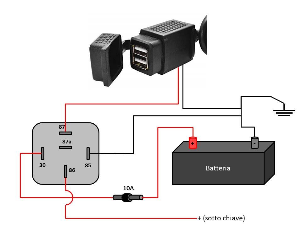

Restando in tema batterie, ma leggermente OT, tanto di batterie abbiamo parlato :lol:
Stavo pensando di passarmi il cavetto USB bello nascosto vicino al manubrio ed ho visto quello della motopower su Amazon di cui ho già il caricabatterie appena preso con attacchi compatibili.
Loro lo lasciano collegato a batteria e non sottochiave, il che a me non piace molto ed inoltre l'unico con fusibile integrato è il doppio USB ed a me ne basta ed avanza uno.
Secondo voi, meglio collegarlo da un'altra parte, sottochiave e metterci pure un fusibile in mezzo.
Oppure lasciarlo a batteria e mettere un attacca stacca (relè) che però ogni volta devo fare manualmente e non ne ho voglia.
Ed il fusibile, secondo voi, è essenziale? Non vorrei che picchi di corrente danneggino possibili device connessi caso mai ce ne fossero

Mathsl, se ti può essere utile questo è il lavoro che ho fatto io per montare una (doppia) presa USB sul manubrio della mia SV:
https://www.sv-italia.it/forum/viewtopi ... 21#p341221
Io ho voluto mettere la presa sotto chiave, per evitare di rischiare di scaricare involontariamente la batteria.
Il relè serve: a meno di non fare un lavoro "da cani" accoppiando la presa USB ad un circuito pre-esistente (in pratica lo sdoppi e "rubi" la corrente a quel circuito, rischiando così di sovraccaricarlo), devi creare un circuito dedicato (collegamento diretto alla batteria), metterlo sotto chiave (il relè è automatico e serve a leggere il consenso alla chiusura del circuito per mezzo di un segnale che dica se la chiave è girata o meno, io ho sdoppiato il filo della luce targa, tanto l'assorbimento del relè è infimo e non rischio di sovraccaricare quel circuito con un'assorbimento ulteriore), e poi per sicurezza ci metti un bel fusibile per evitare che in caso di cortocircuiti ti si bruci la batteria.
Spero di essermi spiegato.

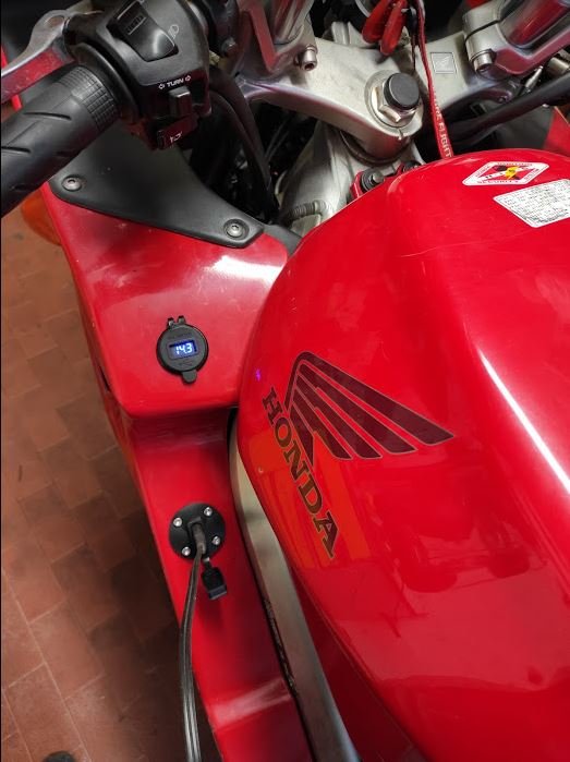

io ho messo voltmetro e USB direttamente in batteria, con fusibile, sfruttando il circuito che ho aggiunto per il mantenitore.
Presa SAE a pannello per collegare il caricabatterie e in parallelo Voltmetro con prese USB.
Le ho sempre preferite NON sotto chiave perchè mi capita (ad esempio in viaggio) di approfittare di fermi moto per caricare il cellulare o l'interfono. Inoltre preferisco vedere quando voglio lo stato di carica della batteria.

Grazie mille per l'aiuto.
Ma non ho ben capito una cosa, a me escono due cavi dalla presa usb.
Positivo e negativo.
Ora, tu hai scritto "positivo della presa USB al relé, e negativo della presa USB, unito al negativo del relé, al negativo della batteria" quindi di aver attaccato il positivo al relè che è collegato alle luci targa, mentre il negativo + negativo relè alla batteria.
Se il relè all'alimentazione luce targa, non stai prendendo appunto il positivo dalla luce targa e non dalla batteria?
Ed il fusibile, non ne parli nel thread, dove lo hai messo?

Complimenti per il lavoro, anche se io non forerò mai le carene per mettere il voltometro o prese. Anzi, io le voglio nascoste non devono vedersi, solo a necessità tiro fuori cavetto da 30cm e ricarico.
comunque se lasci collegato fisso, anche se di pochissimo, hai una scarica costante della batteria che non è un gran bene secondo me

Mi spiego meglio con lo schema (mutuato da quello postato da Sgualfone).
Schema USB.jpg (39.19 KiB) Visto 11103 volte
Il relè ha 5 contatti:
- un positivo (PIN 30) ed un negativo (PIN 85) sono l'alimentazione del relè, e vanno collegati direttamente alla batteria (sul positivo metti il fusibile di protezione).
- un positivo (PIN 86) è il segnale di consenso all'apertura del relè: prendendolo dal positivo della luce targa metti sotto chiave l'alimentazione della presa USB, in quanto il filo che va la PIN 86 ha corrente solo a luce targa accesa (e quindi chiave girata).
- un positivo (PIN 87) che alimenta la presa USB quando il relè scatta (consenso ricevuto sul PIN 86).
L'ultimo PIN non è utilizzato per il nostro scopo.
Il negativo della presa USB lo riporti alla batteria.
