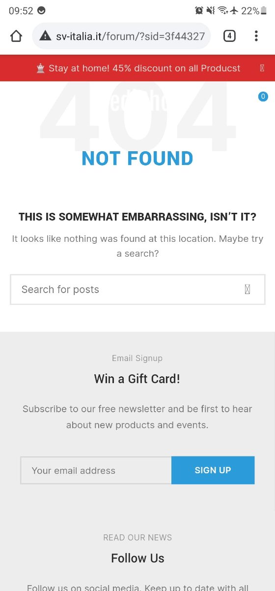

Ho fatto un errore: ho tentato di accedere a
Codice: Seleziona tutto
sv-italia.it/forum/
e mi dice "ciccio, non c'è".
poi provo ad accedere a
www.sv-italia.it/forum/
e va tutto bene.

No no no... a me capita in 4g sotto rete Iliad... il problema è che sempre sotto rete iliad sempre sullo stesso smartphone ma con un'altro browser la pagina si apre cmq... quindi faccio fatica a capire cosa sia a creare il problema... pensavo a dei coockie che si insinuano in qualche modo e reindirizzano le pagine...
Aggiugo che io apro trammite una pagina salvata sul browser
