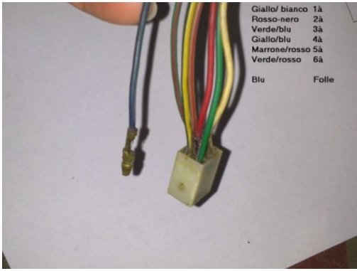

Re: Contamarce 650 prima serie ( carburatori ) autocostruito
Si ma il prodotto trovandosi in cina ci mette un bel po' ad arrivare..
quindi posso evitare di fare la modifica del FORO al centro?
La mia idea è questa:
il sensore che ho preso ha i cavi esattamente questo questa immagine che hai postato:
https://i.postimg.cc/sDT5nMth/marce-colori.jpg
il tachimetro da istruzioni ha i cavi per ricevere la 1 - 2 - 3 - 4 - 5 - 6 che in questo momento appunto sono liberi, e la N
la quale è già attaccata al cavo frizione della moto per avere appunto la SPIA delle N sulla strumentazione.
QUINDI mentre per le marce normali basta che attacco i cavi del sensore a quello del tachimetro (1 -1, 2 - 2, 3 -3, 4 - 4, 5 - 5, 6 - 6) il cavo N del tachimetro penso DOVREI SDOPPIARLO così da una parte ci attacco il cavo N della moto (come ce l'ho ora..così da darmi la SPIA N sulla strumentazione) mentre dall'altra parte invece ci attacco il cavo N del sensore così per rilevare la N anche dal display contamarce. è corretto?
in questo caso mi eviterei foro al centro e altre modifiche di cui ho il terrore solo a pensarci?
japigia ha scritto: quindi posso evitare di fare la modifica del FORO al centro?
Esatto, puoi evitarlo!
... e la N
Non solo, serve ANCHE per la sicurezza del cavalletto!
... il cavo N del tachimetro penso DOVREI SDOPPIARLO così da una parte ci attacco il cavo N della moto (come ce l'ho ora..così da darmi la SPIA N sulla strumentazione) mentre dall'altra parte invece ci attacco il cavo N del sensore così per rilevare la N anche dal display contamarce. è corretto?
Corretto, non ci dovrebbero essere controindicazioni.

perfetto oggi mi arriva il sensore ma per arrivare qui:
https://www.sv-italia.it/forum/download ... &mode=view
cosa bisogna smontare? posso farlo solo?
lo inserisco (al massimo dovrò limarlo un po' da quel che ho capito) e amen?
mi è arrivato a casa il sensore.
ha 6 pin uno per ogni marcia.
e un altro separato blu per la frizione.
una cosa che non capisco.. uno dei pin è SDOPPIATO se non erro è il cavo della terza.. perchè è sdoppiato? cosa ci va attaccato all'altro estremo?
allego foto per essere più chiaro:
https://i.postimg.cc/T3rvjDGg/emo.jpg
