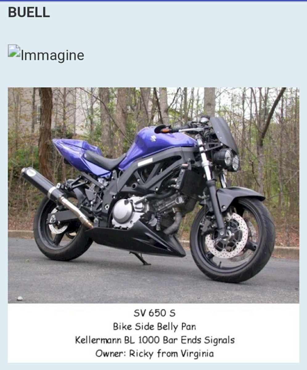

Ciao a tutti , girovagando ho trovato questa foto (tra l'altro era sul nostro forum), cosa ne pensate?
A me piace la mia S, però il mio sogno nel cassetto é la street triple, e questi fanali Buell me la ricordano.
A livello di aerodinamica dite che si perderebbe molto?

Scusa, se hai la S, cioè con la semi carena, non capisco come li metteresti.

Dipende come aggancia dietro la mascherina. Però con le opportune modifiche, tutto si può :lol:

Ma poi questo se vedi nella foto ha scritto SV 650 S quindi la sua é una S no?

Sul montaggio direi che è abbastanza semplice:
- faro,
- staffe per forcella da 39 a 42mm.
Su quanto si perda togliendo la carenatura direi: parecchio a velocità da autostrada, poco e niente fino ai 100km/h o giù di lì.

Credo che Dip intenda dire che per montare quel faro dovresti togliere tutto il frontale, quindi montare la piastra di sterzo superiore della Naked per montare il contachilometri a sbalzo della Naked e poi montare dei supporti che nella foto si vedono benissimo per poter mettere quel tipo di faro e comprare dei semimanubri da montare sugli steli... la cosa non è impossibile ma stravolge di per se quello che è il nome S semicarenata.
In alternativa potresti tenere la piastra di sterzo della S con i suoi semimanubri ma dovresti costruirti un supporto per un contachilometei artigianale e montare/adattare un contachilometri aftermarket perchè quello originale della S oltre ad essere orribile senza la sua carena non si può montare senza i supporti che sono nella carenatura del muso.

Come sempre, dettagliato ed esauriente. :up:
Detto questo, quel puntale sembra un aratro agricolo appena smontato da un giogo di buoi ... :down:

:D ma perchè manca la carenatura completa :D
Sulla N uno più piccolo ci starebbe meglio effettivamente.

Ho capito... Se si perde anche tanto sopra i 100 non ha senso, tanto lavoro per avere un peggioramento.
É che il fatto che sia semicarenata con quel muso non mi convince tanto. Allora mi troverò delle carene a sto punto

Comunque, non sono fanali BUELL, nè mimano una Street. Sono fanali volti a dare un aspetto simile alle moto BUELL(se ne hai mai sentito parlare, ovviamente).
