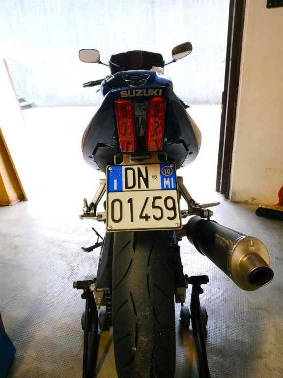

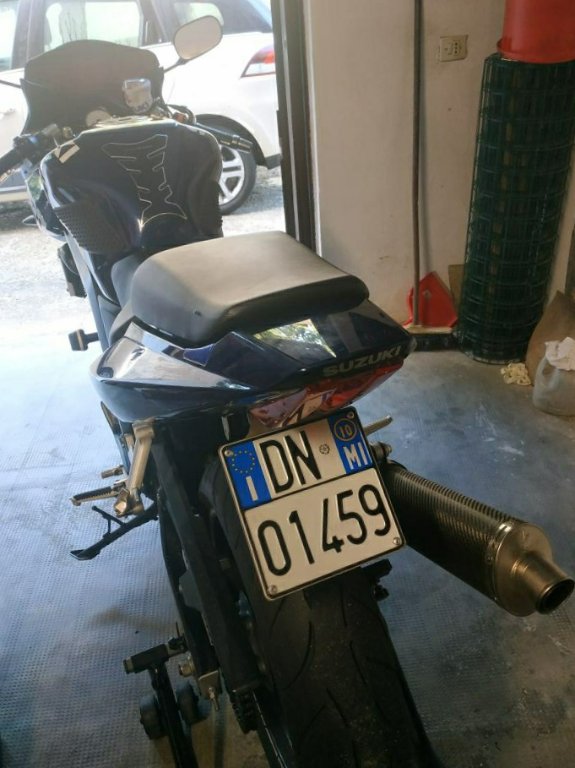

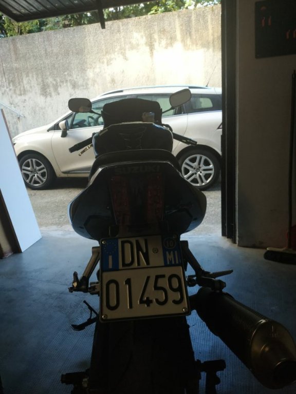

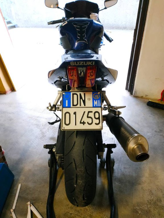

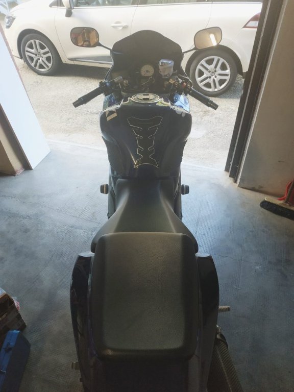

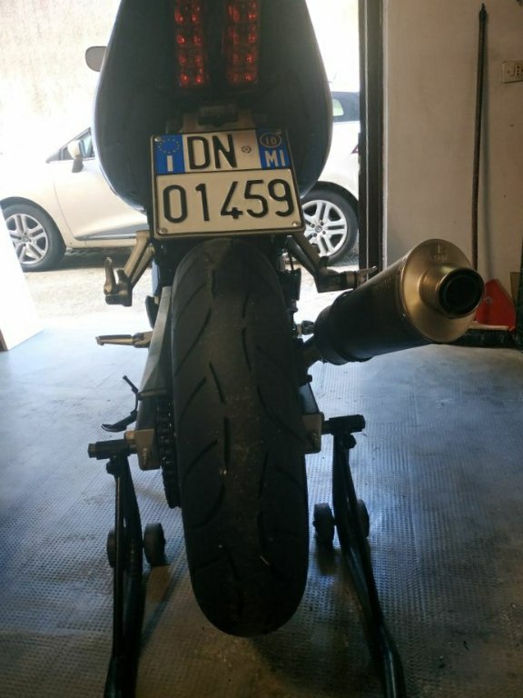

Oggi monto il portatarga che mi ha dato Monte. Finisco il lavoro e guardo la moto da dietro. Impreco. Il portatarga è storto. Metto rondelle, da un lato per raddrizzarlo, ma qualcosa non quadra. Ora il portatarga è allineato alla ruota ma è storto. Allora mi accorgo che non è il portatarga ad essere storto, ma la ruota! Tolgo le rondelle, rimetto bene il portatarga ed è dritto. La ruota no.
Misuro la distanza dalla ruota alle pedane passeggero e tadan, mezzo cm in più da un lato. Faccio altre misurazioni, sempre mezzo cm in più da un lato.
Guardo la moto da dietro sul cavalletto e, come potete vedere dalle foto. Qualcosa non va decisamente bene.
Ora ditemi, è una cosa facilmente risolvibile o sono azzi amari?
PS. La ruota risulta allineata correttamente dai tendicatena, misurata con calibro e nell'ultimo controllo anche il meccanico mi aveva detto che era correttamente allineata.
L'altro dubbio è che sia invece storto il telaio e il codone e la gomma invece è dritta. Ma la moto, che io sappia non ha mai fatto incidenti e non riporta segni di caduta di alcun tipo al posteriore (ne all'anteriore)
- Allegati
- IMG_20191006_180406.jpg (83.31 KiB) Visto 14354 volte
- IMG_20191006_180353.jpg (79.99 KiB) Visto 14354 volte
- IMG_20191006_180342.jpg (84.98 KiB) Visto 14354 volte

Dall'ultima foto a me par fuori il codino rispetto al cupolino/serbatoio, ma la prospettiva aiuta poco..

Ad occhio dalle foto sembra fuori asse il telaietto posteriore... ma se così fosse c'è da chiedersi perchè... se poi ci aggiungiamo la tua dichiarazione di altri post dove la moto tira da un lato... beh il dubbio che abbia preso una botta ci sta tutto no?...

Fai una foto da più in alto, inquadrando ben in linea cupolino/cruscotto e serbatoio.. dovresti vedere bene se è fuori il codino.

Il dubbio diventa lecito...Sgualfone ha scritto:Ad occhio dalle foto sembra fuori asse il telaietto posteriore... ma se così fosse c'è da chiedersi perchè... se poi ci aggiungiamo la tua dichiarazione di altri post dove la moto tira da un lato... beh il dubbio che abbia preso una botta ci sta tutto no?...

Il forcellone è un pezzo unico e si unisce al telaio in un punto molto solido... quindi la ruota storta è da escludere in modo categorico! Sul cavalletto facendola girare vedresti la ruota che sisposta a destra e sinistra quindi avresti il cerchio storto e non di poco e lo sentiresti in viaggio.
Togli le plastiche del codone e misura la distanza di 2 punti da un lato e dall'altro per vedere se la misura almeno li è uguale... se li è in ordine allora è montata a cacchina il codone cosa non grave.
Anche perchè dalle foto mi pare di vedere la targa storta anche rispetto alle pedane e se così fosse è solo il codone montato male... puoi anche misurare dalle pedane alla ruota perchè le pedane sono montate sul telaietto però se per qualche motivo hai una pedana storta falsi le misure... meglio togliere il codono e misurare da li.

Dopo aver alzato la moto su cavalletto posteriore raddrizza bene lo sterzo e prendi un metro. Misura le due misure destra e sinistra dalla fine dello sterzo alla punta più esterna della ruota posteriore in linea con l'asse.
Dopodiché ripeti le misurazioni sempre dalla fine dello sterzo alla punta centrale del codino.
Inutile dire che le relative misure dx-sx devono essere uguali al millimetro, in questo modo troverai cosa è difettoso.

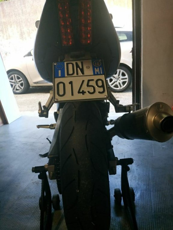

Altre foto
- Allegati
- IMG_20191007_140948.jpg (67.74 KiB) Visto 14274 volte
- IMG_20191007_141001.jpg (65.32 KiB) Visto 14274 volte
- IMG_20191007_141012.jpg (72.93 KiB) Visto 14274 volte

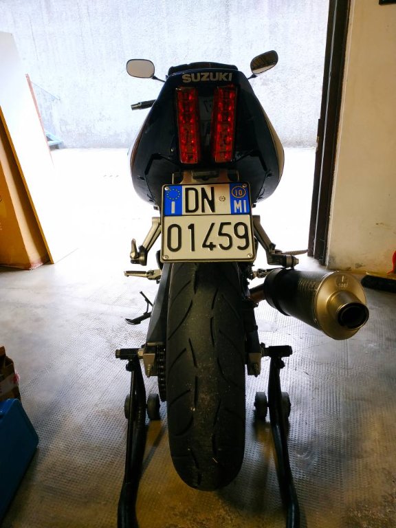

Re: Ruota posteriore disallineato o telaietto?
Altre ancora
- Allegati
- IMG_20191007_135901.jpg (61.67 KiB) Visto 14274 volte
- IMG_20191007_140850.jpg (62.68 KiB) Visto 14274 volte
- IMG_20191007_140919.jpg (64.49 KiB) Visto 14274 volte

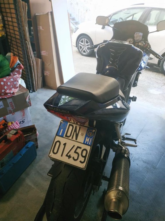

Ultime
- Allegati
- IMG_20191007_093142.jpg (64.51 KiB) Visto 14274 volte
- IMG_20191007_093210.jpg (82.89 KiB) Visto 14274 volte
- IMG_20191007_135840.jpg (62.64 KiB) Visto 14274 volte
Se il forcellone posteriore è storto la misura più corta dovrebbe indicare il verso dell'inclinatura. Cioé se è storto verso sinistra la misura sinistra sarà più corta. Devi vedere la moto dall'alto come un triangolo isoscele. Quando acquistavamo scooter usati il meccanico prendeva sempre quelle misure per capire se era storto senza precisione, specialmente le vespe. Il millimetro di differenza era trascurabile, ma il centrimetro no.Sgualfone ha scritto: ↑lun ott 07, 2019 1:19 pmScusa francesco ma quelle misure cosa dovrebbero dire? Perchè mettere il manubrio dritto ad occhio non è possibile le misure verrebbero sempre e cmq sballate, secondo se il manubrio per una botta fosse storto o montato non peefettamente in centro darebbe ancora misure sballate... inoltre lui teme che sia storta sull'asse verticale e con quelle misurazioni non lo puoi vedere... ma magari mi sbaglio.

Considerando che nella foto ad occhio nudo la distorsione si nota parecchio e col metro non hai trovato nulla allora ad essere storto dovrebbe essere il codino. Se guardi la mia seconda immagine
dovresti misurarla così, con il punto centrale più esterno del codino.
La moto va vista come un triangolo isoscele, i due lati più lunghi devono essere uguali altrimenti è storta.

Ho 1cm in meno a destra rispetto a sinistra..francesco1985 ha scritto: ↑mar ott 08, 2019 4:29 pmConsiderando che nella foto ad occhio nudo la distorsione si nota parecchio e col metro non hai trovato nulla allora ad essere storto dovrebbe essere il codino. Se guardi la mia seconda immagine
