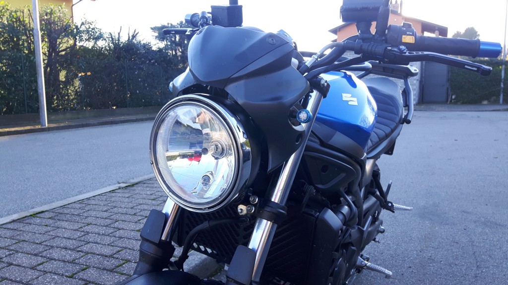

Cambiare o non cambiare ... le frecce?
- Messaggi: 21185
Re: Cambiare o non cambiare ... le frecce?
Caspita, davvero sembrano le orecchie di shrek :lok:
Stanno bene sulla moto comunque, se piace il genere (tonde e non le classiche appuntite o a freccia) la scelta è azzeccata.
- Supporter
- Messaggi: 4320
- Moto: Kawatappi Z900 RS
- Nome: Luke
- Località: Lago Maggiore.
No dai, queste sono microscopiche, quasi non si notano, quelle originali si che sembravano le orecchie di shrek.[SMILING FACE WITH SMILING EYES]

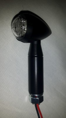

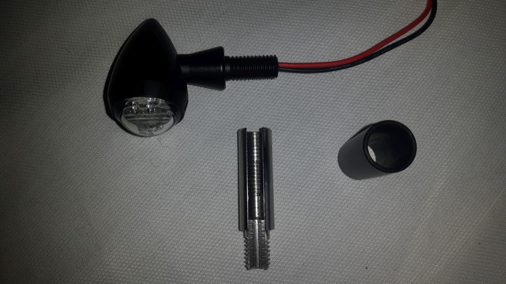

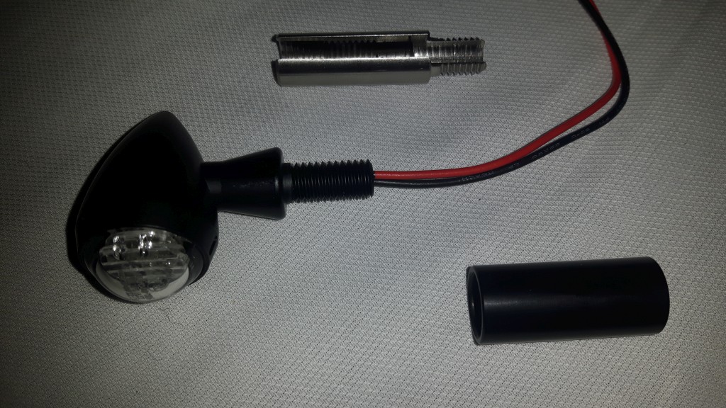

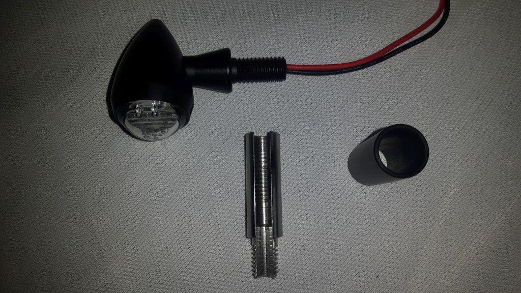

Aggiornamento: oggi mi sono arrivati i distanziali Rizoma di cui avevo scritto in un precedente post.
Si adattano a perfezione alle frecce a led Barracuda S-Led, che hanno il perno filettato M8, ed il manicotto nero che copre lo stelo filettato ha lo stesso diametro della base conica della freccia.
Appena le avrò montate posterò qualche foto.

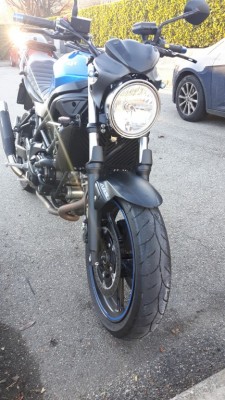

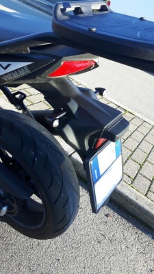

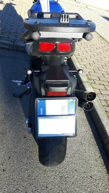

Bene.
Operazione di chirurgia estetica completata: riduzione dei padiglioni auricolari anteriori e posteriori perfettamente riuscita!
Orecchie posteriori:
Orecchie anteriori:

Per montare le frecce posteriori ho usato i distanziali della Rizoma:
- Supporter
- Messaggi: 4320
- Nome: Luke
Alla fine, l'unica modifica fatta è stata per montare le frecce posteriori: il foro originale da cui passavano i cavi era troppo piccolo per ospitare anche il perno filettato delle frecce Barracuda, mentre il foro originale per il perno filettato ha un'appendice plastica che ne impediva l'utilizzo con le frecce che volevo montare, per cui ho riforato il foro passacavi a 8mm di diametro, adeguandolo al perno filettato delle nuove frecce.
In questo modo posso comunque rimontare (in caso di necessità) le frecce originali.
