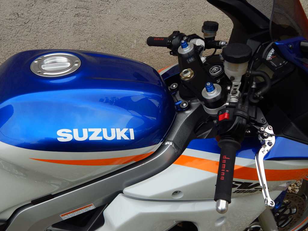

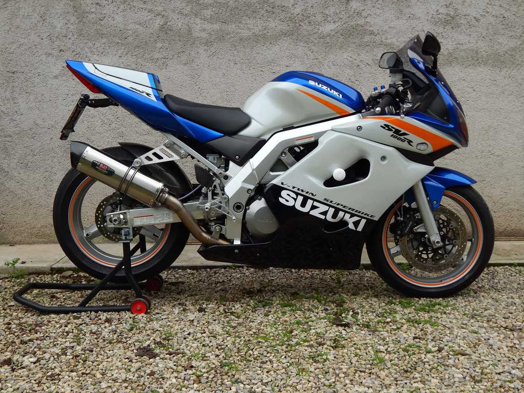

Buonasera a tutti,
dal 2017 sono felice proprietario tra le altre di una SV1000S,
che come da mio progetto ho provveduto a trasformare in una special per uso stradale/pistaiolo.
Condivido con voi le modifiche fino ad ora effetuate: :vroom:
MOTORE:
-filtro aria BMC
-collettori scarico completi 2in1 Rosmoto
-silenziatore RoadsItalia (no kat)
-eliminazione pair
-rimappatura centralina
-olio 5w50 100% sintetico
CICLISTICA
-revisione forcelle - sostituzione olio con altro più performante
-riduzione passo (-1cm tramite trasmissione)
-semimanubri più bassi - derivazione gsx-r
-pedane arretrate in ergal autocostruite con battitacco in carbonio Valter Moto
-trasmissione racing passo 520 con corona in ergal Sitta (+2denti)
-pneumatici Pirelli Diablo Corsa
-tubi freno e frizione in treccia Frentubo
-pastiglie racing Zcoo
ESTETICA
-carene integrali vetroresina
-guscio monoposto con tappi maniglione autocostruiti
-parafango posteriore in carbonio derivazione Ducati Monster
-unghia parafango anteriore in carbonio
-grafiche SV1000R stampate su mio disegno
-verniciatura personalizzata

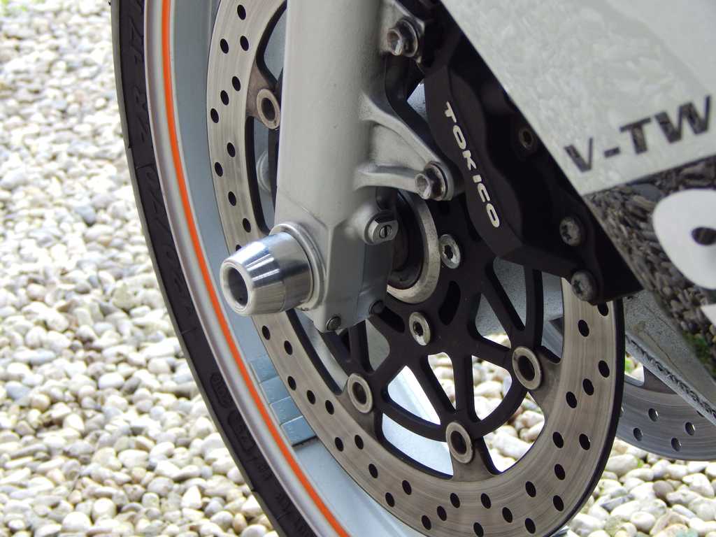

-protezioni perni forcelle e forcellone autocostruite in ergal
-staffa scarico in inox realizzata taglio laser su mie specifiche
-terminali semimanubri autocostruiti in ergal
-frecce a led omologate
-portarga in ergal autocostruito
-leve freno e frizione snodabili in ergal (ebay)
-tappo serbatoio rapido in ergal RicambiWeiss
-cupolino doppia bolla Fabbri
-manopole Domino
e sicuramente dimentico qualcosa :D :D :D
in ogni caso WORK ON PROGRESS :smilone:

Ecco ancora qualche scatto:

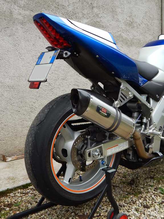

sniper765 ha scritto:Caspita 10 kg in meno sono veramente tanti, non fatico a credere che si sentano alla guida.
Sono tanti, ma sulla nostra Sv non è difficile recuperarli rispetto ad altre moto, ti faccio alcuni esempi:
Collettori originali pesano 4,8 kg + i due silenziatori da 4,3kg/cad
L'opera d'arte di Ros pesa la bellezza di 2,1kg + il silenziatore senza kat da altri 2,1kg...
e sono gia' 9kg di risparmio....
La trasmissione passo 520 sono altri 800gr in meno...
Mettici parafanghi in carbonio, un po' di ergal ed eliminazione pedane passeggero, maniglione, sellino, staffaggi vari.
Aggiungici l'aumento di peso dato dalle le carene in vetroresina e le protezioni (tamponi vari)
E il dietologo ferma l'ago della bilancia a 10kg in meno :smilone:
