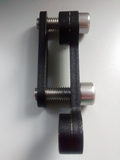

Re: info dischi freno compatibilità e opinioni
Ho revisionato le pinze.... tutto ok... sembrano nuove (dentro e fuori)
Sono pronto al montaggio ma adesso vorrei condividere con voi il da farsi.
Devo montare gli adattatori e mi sento come un allenatore con 3 possibili formazioni da mandare in campo ma devo scegliere quella più adatta.
Siccome in italia siamo tutti un po' allenatori chiedo anche a voi cosa ne pensate.
SQUADRA 1 STANDARD - Vite con testa a brugola M10x30 passo 1.5 avvitata alla piastrina già filettata che mi hanno fornito in dotazione con gli adattatori.
DUBBIO: la piastrina è spessa circa 5.5mm, non saranno pochi 3 filetti risicati per far presa? Nonostante il frenafiletti che utilizzerò?
SQUADRA 2 - Stessa vite con testa a brugola M10x30 passo 1.5 avvitata questa volta al suo bel bullone (che di spessore fa 8mm)
CONSIDERAZIONE: questa volta la "presa" sarà certamente migliore (il bullone è il suo e lo spessore è maggiore) ma mi chiedo: la piastrina filettata che mi hanno dato in dotazione non rende tutta la presa comunque più rigida e stabile rispetto all'utilizzo dei singoli bulloni?
SQUADRA 3 - Vite esagonale (ma se trovo una vite con testa a brugola è meglio) che di lunghezza dovrebbe essere tagliata per renderla M10x32/33 sempre passo 1.5 questa volta avvitata ad un dado autobloccante (basso) che sta sui 10mm.
E' la soluzione esteticamente più brutta (non mi piacciono le esagonali giganti a vista) ma forse è la più "robusta"
Che dite chi mando in campo? Avete in mente altre formazioni?
Cmq a titolo informativo tutte le viti e i bulloni provengono da BRICOMAN e sono acciaio 316 (mi pare).
Altro non so.
Altro non so.
- Messaggi: 21239
Fai tranquillamente la 1 che tanto tengono senza problemi.
Notare che i bulloni di serraggio delle pinze vanno appena stretti, non a morte (mi sembra si tirino a 30Nm, quindi non molto).
