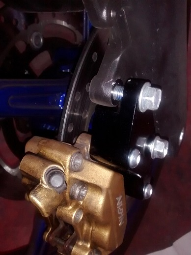

ma ora come ora chi produce gli adattatori 2 pistoncini --> 4 pistoncini (brembo o nissin)?
Ho la 2016 e vorrei fare la modifica, dischi e pinze sono sempre gli stessi, ho scritto a http://www.bull-sc.com" onclick="window.open(this.href);return false; che li produce per kawa z750 e er6-n, le pinze sono le stesse ma i dischi kawa sono da 300mm e non da 290mm. Il tipo è stato gentilissimo, mi ha detto vieni a Torino e proviamo a montarle vediamo se "calzano" ... ma io sono all'ombra del Cuppolone è un po' un problema.
Mi chiedevo a questo punto se esistono altri produttori/venditori "attivi"

Io ho già comprato i nissin oro estratti da un cbr 600 rr + la sua pompa 11/16 (cioè dovrebbe essere una 17,5) solo che sto cercando gli adattatori localizzati da questa parte dell'oceano.... oltreoceano mi costano più di quanto ho pagato pinze + pompa

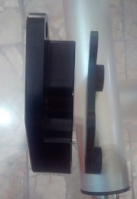

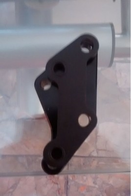

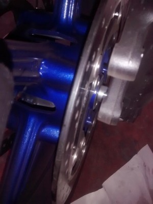

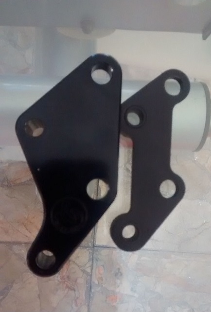

Testati gli adattatori x er-6n e vecchia z750.... non montano....
combacia tutto ma la distanza dei fori del fodero dal disco nei kawa è maggiore
Per il resto è probabile che potessero anche andare... non ho insistito più di tanto
- Messaggi: 21245
Re: info dischi freno compatibilità e opinioni
Non hai modo di fare o farti fare uno spessore sufficiente per compensare la cosa?
Ho preso gli adattatori dalla Grecia... poco più di 40 euro spediti arrivati il giorno dopo l'ordine
ecco le foto del confronto diretto adattatori SV/V-Strom vs ER6-N/Z750

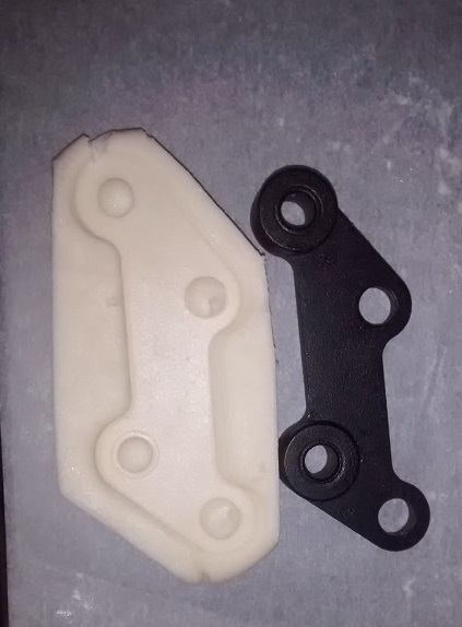

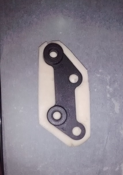

E alla fine della fiera mi sono anche permesso di ricavare una calco dagli adattatorii "buoni" così se qualcuno del forum volesse costruirseli posso fornirgli il calco.
Per farlo ho usato un impasto di silicone e farina tanto caro alle signore creative che lo usano per fare stampi per replicare gioielli o oggettistica varia... grande youtube e grandi loro... fanno dei tutorial a prova di testadiminkia
