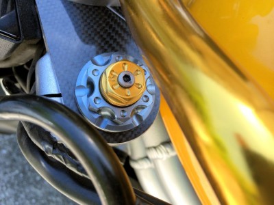

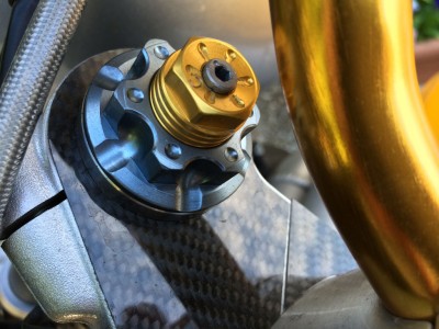

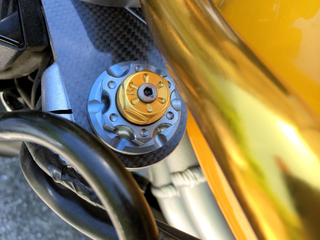

Io ho fatto "la follia" un paio di anni fa
Il kit Andreani me lo ha installato un sospensionista e, come si diceva prima, è una modifica irreversibile.
Pagato tutto euro 400.
Regolabili in compressione, estensione e precarico molla...e sfilamento 6mm.
(Appena torno ti allego due foto)
