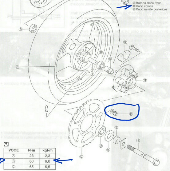

Non so dove abbiate trovato 145 :o Nm ma... sia nel mio manuale della V-Strom sia in quello che ho reperito in rete della SV mi riporta 60 Nm e 145 Nm è ben più del doppio per quel disgraziato che fa un lavoro di tenuta di taglio e non di tiro etcc...

145Nm è il serraggio del dado pignone, 100Nm il dado ruota e 60Nm i dadi della corona :wink:

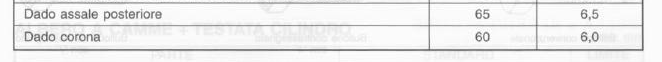

Il dado della ruota dovrebbe essere 65nm non 100nm

frazirco ha scritto: Il dado della ruota dovrebbe essere 65nm non 100nm
dal manuale d'officina: 65Nm Assale anteriore 100Nm Dado Assale posteriore :wink:

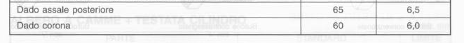

Sul manuale che ho io vengono riportati questi valori:
