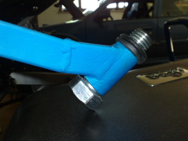

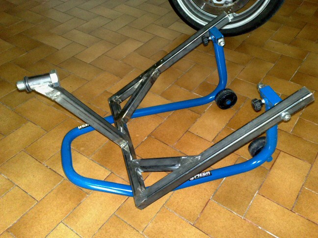

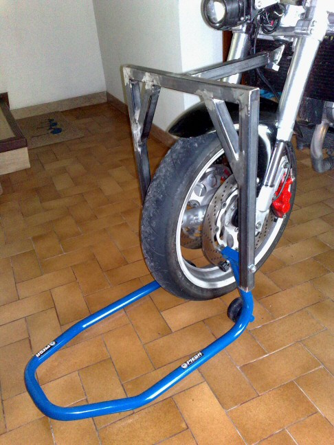

Aggiungo qualche foto se qualcuno è interessato
mau.83
- Messaggi: 2421
- Iscritto il: sab giu 06, 2009 4:50 pm
- Moto: Sv1000®,ex Sv650® K3

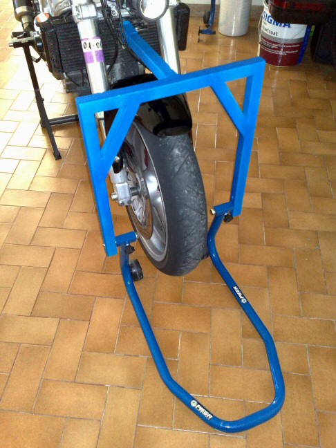

Re: cavalletto alzamoto
Ecco il lavoro finito.
Come avevo già specificato in passato, ho usato quello che avevo in casa quindi il tubolare è decisamente sovradimensionato.
