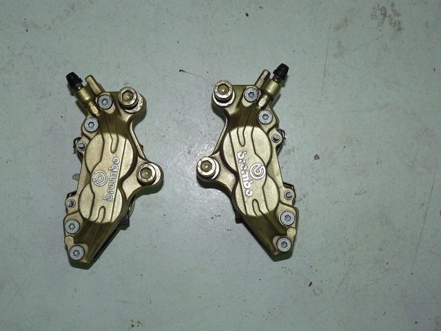

secondo voi queste potrebbero andare? le staffe per adattarle dove le prendo?

Re: incidente e domanda su freni
Quelle pinze vanno molto bene!
Se ti danno anche le pastiglie, buttale subito e metti come minimo le CM55.
Già fatto sulla mia.

Re: R: incidente e domanda su freni
Mugen, non so se hai la pompa di serie o meno.
Al di fuori da tutti i discorsi e consigli che ti daranno, nel caso un cui tu cambi le pinze, tieni la pompa che hai.
Ti diranno che la pompa di serie va solo per due pistoni e non quattro, ti diranno di tutto ed il suo contrario.
Io ti dico :
Se il difetto è nelle pinze e le devi cambiare, quelle che hai in foto sono adatte e vanno anche molto bene. Te lo dico perché le ho anche io.
Ti dico di mettere pastiglie CM55 perché quelle che potrebbero essere fornite con le pinze sicuramente sono da rodare sui tuoi dischi, e non ne vale la pena, meglio rodare subito pastiglie nuove piuttosto che vecchie.
Te lo dico perché tu non faccia il mio sbaglio.
Non so se i tubi originali vanno bene perché quando misi le pinze, già li avevo cambiati.
Ovvio, i tubi in treccia sono meglio, e soprattutto non invecchiano, ma non sono indispensabili.
