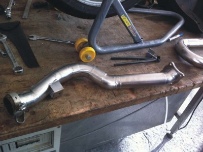

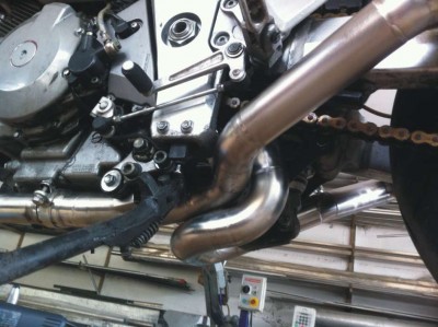

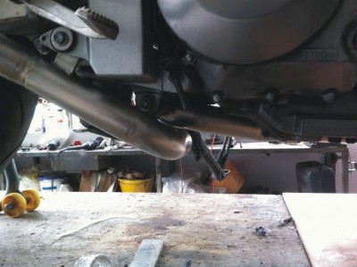

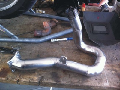

Dimenticavo,riguardo alle vibrazioni,eliminando la "pentolaccia"sotto il mille,e mettendoci gli scarichi indipendenti,si eliminano di molto le vibrazioni...
![Grafica3.jpg (64.54 KiB) Visto 10713 volte Grafica3.jpg](./download/file.php?id=4436&t=1&sid=6839e4e185f1b26b76501ce5842de215)
![Grafica2.jpg (64.62 KiB) Visto 10713 volte Grafica2.jpg](./download/file.php?id=4435&t=1&sid=6839e4e185f1b26b76501ce5842de215)
![Grafica1.jpg (60.28 KiB) Visto 10713 volte Grafica1.jpg](./download/file.php?id=4434&t=1&sid=6839e4e185f1b26b76501ce5842de215)

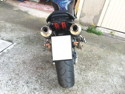

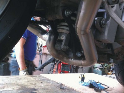

altre 2 foto...
![Grafica5.jpg (51.62 KiB) Visto 10730 volte Grafica5.jpg](./download/file.php?id=4438&t=1&sid=6839e4e185f1b26b76501ce5842de215)
![Grafica4.jpg (52.27 KiB) Visto 10730 volte Grafica4.jpg](./download/file.php?id=4437&t=1&sid=6839e4e185f1b26b76501ce5842de215)

Che capolavoro!
- Messaggi: 4297
- Moto: SV 650 K2
- Nome: Stefano
- Località: Faenza ( Ra )
Messaggio
da dip » ven apr 10, 2015 7:04 pm
Scusa, ma i due tubi sono indipendenti fino ai silenziatori o hanno un collegamento di compensazione?

dip ha scritto:Scusa, ma i due tubi sono indipendenti fino ai silenziatori o hanno un collegamento di compensazione?
Se la lunghezza dei collettori è uguale non hanno bisogno di compensazione altrimenti si.

Cmq secondo me sarebbe opportuno fare un punto di compensazione visto che essendo dei collettori artigianali suppongo non siano stati studiati per quella moto da un ingegnere che magari per quanto riguarda l'erogazione ne sa un pò di più di un normale marmittaio, senza nulla togliere al lovoro fatto che a mio avviso è ottimo, poi oltre alla lunghezza si deve tener conto delle curce che possono far resistenza, quindi l'erogazione tra i due pistoni potrebbe essere differente.
Con un condotto di compensazione la situazione secondo me sarà differente migliorando le prestazioni, morale della favola per produrre artigianalmente dei collettori vanno tenuti in considerazione tante varianti non trascurabili.

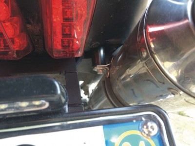

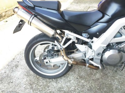

Diciamo che ho avuto un gran kulo.....xche (a parte averli misurati un centinaio di volte,e sulle curve è molto difficile fare le misure) con i tubi indipendenti la moto va alla grande e non ci sono degli scompensi dei cilindri,oppure se ci sono ,sono talmente minimi da nn percepirli, poi ho montato gli scarichi alti e modificato le staffe supporto dei silenziatori.
Nel kit c'erano 2 staffoni lunghi che andavano a finire sotto il passaruota ed attaccati sul portapedane posteriore (nn so come si chiamano);io le ho attaccate con dei cilindri da 3 cm sotto il codone, dove va messo il portatarga x intenderci..qmq posto le foto e vi fate un'idea più chiara del tutto...
![Grafica9.jpg (49.55 KiB) Visto 10643 volte Grafica9.jpg](./download/file.php?id=4444&t=1&sid=6839e4e185f1b26b76501ce5842de215)
![Grafica8.jpg (102.15 KiB) Visto 10643 volte Grafica8.jpg](./download/file.php?id=4443&t=1&sid=6839e4e185f1b26b76501ce5842de215)
![Grafica7.jpg (89.9 KiB) Visto 10643 volte Grafica7.jpg](./download/file.php?id=4442&t=1&sid=6839e4e185f1b26b76501ce5842de215)

Volevo aggiungere una cosa, ho notato un consumo più basso dopo il montaggio dei suddetti scarichi, io ho montato un filtro BMC, voi come siete messi.
