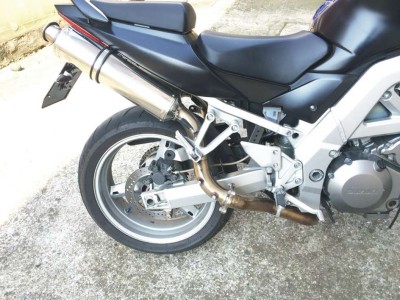

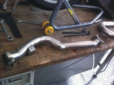

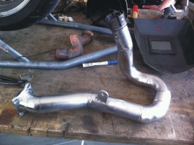

Cucuzzaro ha scritto:Se a qualcuno interessa ho un "fabbro" che lavora bene l'acciaio in provincia di Vicenza....nella mia mille ho fatto rifare i collettori...ora sn indipendenti,acciaio inox... 600€ circa mi sn costati...
Io i collettori della raptor li ho presi 30 euro la differenza è abbissale 8-)

Sinceramente l'erogazione è migliorata, la moto è più fluida e non ho avuto neanche bisogno di fare regolazioni.

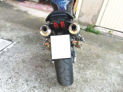

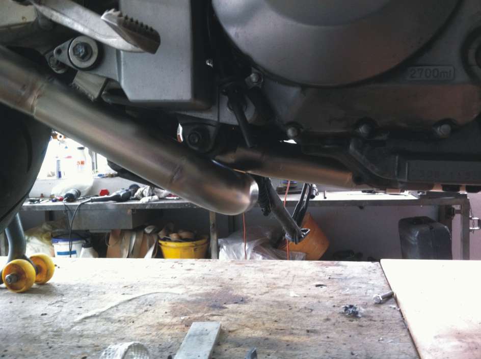

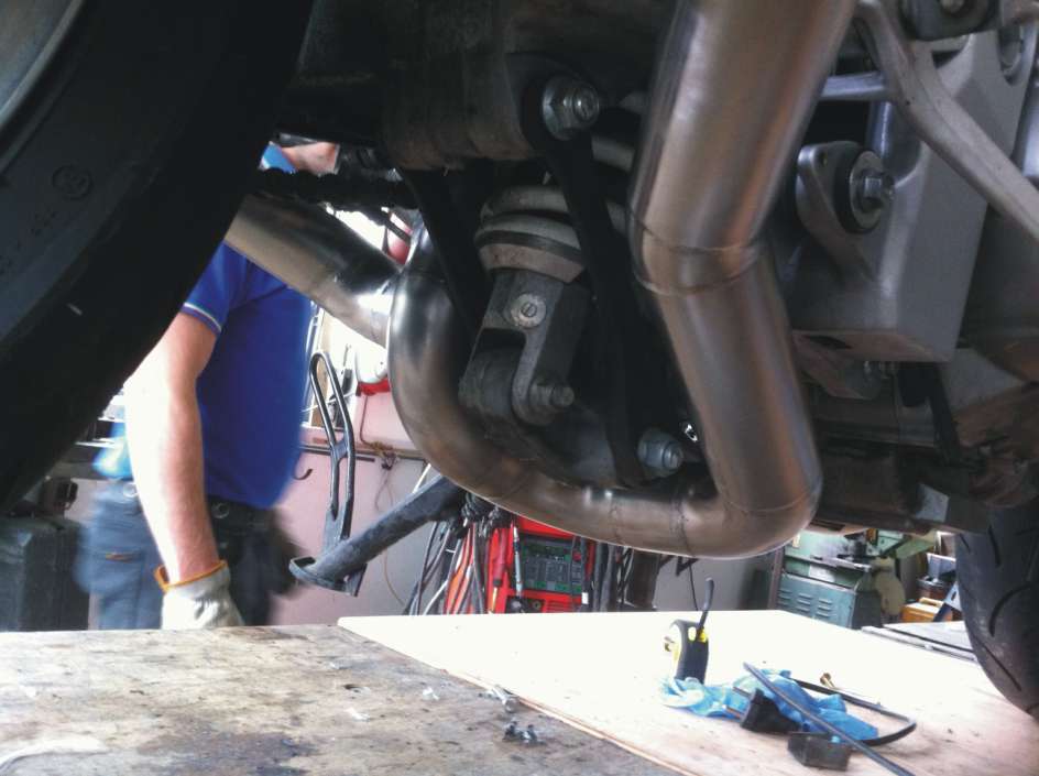

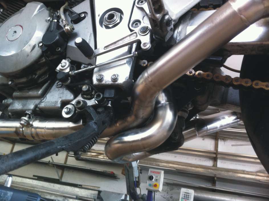

Dimenticavo,riguardo alle vibrazioni,eliminando la "pentolaccia"sotto il mille,e mettendoci gli scarichi indipendenti,si eliminano di molto le vibrazioni...

da Cucuzzaro » ven apr 10, 2015 10:53 am

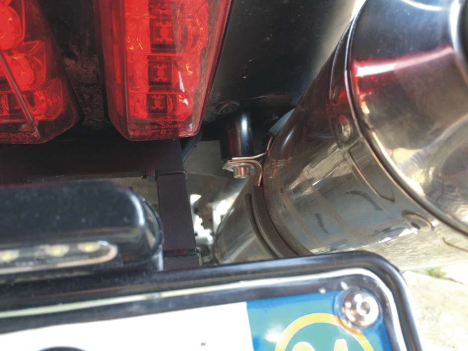

altre 2 foto...

da dip » ven apr 10, 2015 7:03 pm
Che capolavoro!

Scusa, ma i due tubi sono indipendenti fino ai silenziatori o hanno un collegamento di compensazione?

dip ha scritto:Scusa, ma i due tubi sono indipendenti fino ai silenziatori o hanno un collegamento di compensazione?
Se la lunghezza dei collettori è uguale non hanno bisogno di compensazione altrimenti si.

Cmq secondo me sarebbe opportuno fare un punto di compensazione visto che essendo dei collettori artigianali suppongo non siano stati studiati per quella moto da un ingegnere che magari per quanto riguarda l'erogazione ne sa un pò di più di un normale marmittaio, senza nulla togliere al lovoro fatto che a mio avviso è ottimo, poi oltre alla lunghezza si deve tener conto delle curce che possono far resistenza, quindi l'erogazione tra i due pistoni potrebbe essere differente.
Con un condotto di compensazione la situazione secondo me sarà differente migliorando le prestazioni, morale della favola per produrre artigianalmente dei collettori vanno tenuti in considerazione tante varianti non trascurabili.

Diciamo che ho avuto un gran kulo.....xche (a parte averli misurati un centinaio di volte,e sulle curve è molto difficile fare le misure) con i tubi indipendenti la moto va alla grande e non ci sono degli scompensi dei cilindri,oppure se ci sono ,sono talmente minimi da nn percepirli, poi ho montato gli scarichi alti e modificato le staffe supporto dei silenziatori.
Nel kit c'erano 2 staffoni lunghi che andavano a finire sotto il passaruota ed attaccati sul portapedane posteriore (nn so come si chiamano);io le ho attaccate con dei cilindri da 3 cm sotto il codone, dove va messo il portatarga x intenderci..qmq posto le foto e vi fate un'idea più chiara del tutto...
