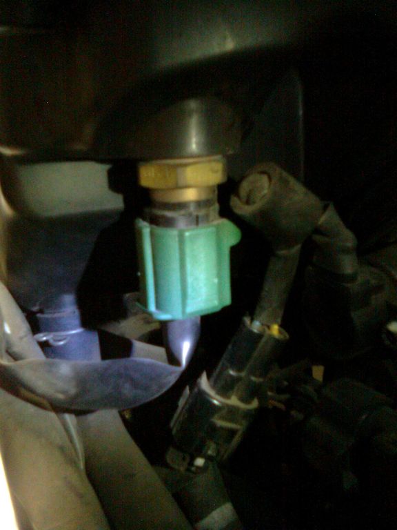

nn è che per caso ti si è leggermente crepato il tubo del sensore map? oppure è scollegato dal sensore? controllalo perchè a mè lo aveva fatto quando ho tolto l'air box per prendere il calco di quello dinamico in carbonio e nel rimontare non ho visto che si era staccato il tubo... da fredda bene.... appena si scaldava sborbottamenti vari ritorni di fiamma e canna forata del terminale conico rossa incandescente....

Il sensore che tu chiami map è quello con il connettore verde sotto l'airbox lato sinistro?
Che funzione ha?

Mi rispondo da solo :
A cosa serve il sensore APS
Il sensore APS (sensore di pressione assoluta) è fondamentale per la regolazione del rapporto stechiometrico della combustione. Il sensore infatti è adibito alla rilevazione della pressione assoluta dell’aria all’interno del collettore di aspirazione e dellapressione atmosferica (pressione barometrica).
Queste informazioni sono usate per determinare la densità dell’aria che entra nelle camere di combustione (in abbinamento ai segnali provenienti dal sensore di temperatura dell’aria) e consentono alla centralina elettronica di calcolare adeguadamente l’esatta quantità di benzina da iniettare in camera di combustione.

Il connettore è questo che vedi in foto?mix1977 ha scritto:nn è che per caso ti si è leggermente crepato il tubo del sensore map? oppure è scollegato dal sensore? controllalo perché a me lo aveva fatto quando ho tolto l'air box per prendere il calco di quello dinamico in carbonio e nel rimontare non ho visto che si era staccato il tubo... da fredda bene.... appena si scaldava sborbottamenti vari ritorni di fiamma e canna forata del terminale conico rossa incandescente....
Non ho capito qual'è tubo che potrebbe essere crepato cui fai riferimento. Attaccati a questo connettore ci sono solo due fili elettrici avvolti in una guaina di protezione.

Credo intenda il sensore dal lato opposto del'airbox quello collegato tramite un tubetto in gomma ai corpi farfallati
Re: Scoppietta come se avesse acqua nella benzina ma...
Ok!mark ha scritto:Credo intenda il sensore dal lato opposto del'airbox quello collegato tramite un tubetto in gomma ai corpi farfallati
Grazie.
SV650 K4-60.000Km
