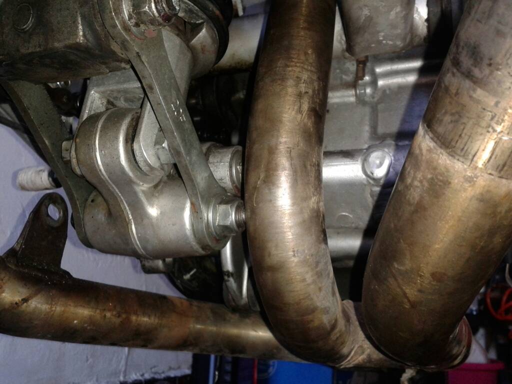

Appena arrivati, adesso mancano solo i collettori che arriveranno nei prox giorni

Aggiornamento in tempo reale

Il collettore piccolo del cilindro posterio va cambito con quello raptor.

Apperò,
Sta venendo fuori davvero un bel lavoretto

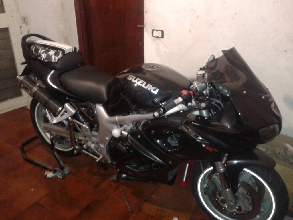

Meno male con non si poteva fare!!!!
mi manca solo da fissare la staffa reggi starico per bene e la staffa cavalletto.

Domani vi faccio le foto al sole promesso, da notare i fianchetti in carbonio per gentile concessione del buon Plandro82 ( è un amico me li ha lasciati ad un prezzo ridicolo), adesso mi manca solo un parafango anteriore in carbonio, e se lo trovo quello posteriore, altrimenti li rivesto in carbonio.

Il culetto
