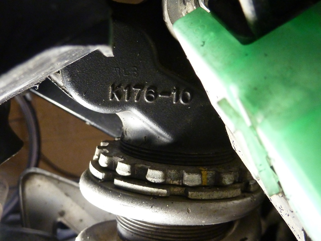

Monoammortizzatore:
Ho sostituito quello di serie a 40.000km, mai fatto revisionare.
Ho messo quello di un Kawasaki ZX-6R annata 2008.
Perchè impazzire per mettere un mono usato non compatibile al 100% ?
semplice, lo ho comprato sulla baya spedito a casa dagli USA, tasse doganali comprese, per 57€.
Per intenderci è quello nero con la molla argentata e il serbatoio del gas alla sinistra.
Dalla tabella di compatibilità che gira da tempo in rete ho tovato i dati.
Years 2007-2008
Length (mm) 340.0
Kg/mm 9.2
Preload? Yes
Compression Damping? Yes (High/Low)
Rebound Damping? Yes (25-way)
Ride Height? No
Adjustment Notes Fully adjustable spring preload. Stepless compression damping
Quello che ho potuto misurare è l'interasse ,335.5mm, quindi poco più corto rispetto allo stock DELLA K2.
Non ho misurato grandi differenze con la moto sul cavalletto centrale, ma messa a terra mi sembra leggermete più bassa dietro.
Ho regolato il SAG alla stessa misura dell'originale, si intende.

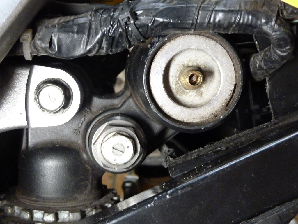

Altra cosa, ci sta senza dover limare il forcellone, ANCHE con i levaraggi corti, che alzano il retro di 15mm. (leveraggi Dilone, interasse 100mm contro i 105mm dell'originale ).
Ok, adesso sarete pronti a scrivere "no, è impossibile / bisogna limare / i leveraggi alzano di più-meno ecc.ecc."
Prima di pensare anche solo minimamente che scrivo caxxate, vi ricordo che sono un accanito sostenitore del metodo scientifico di Galileo, per cui osservo, misuro,elaboro la mia ipotesi e fornisco tutti i dati per poter ripetere l'esperimento.

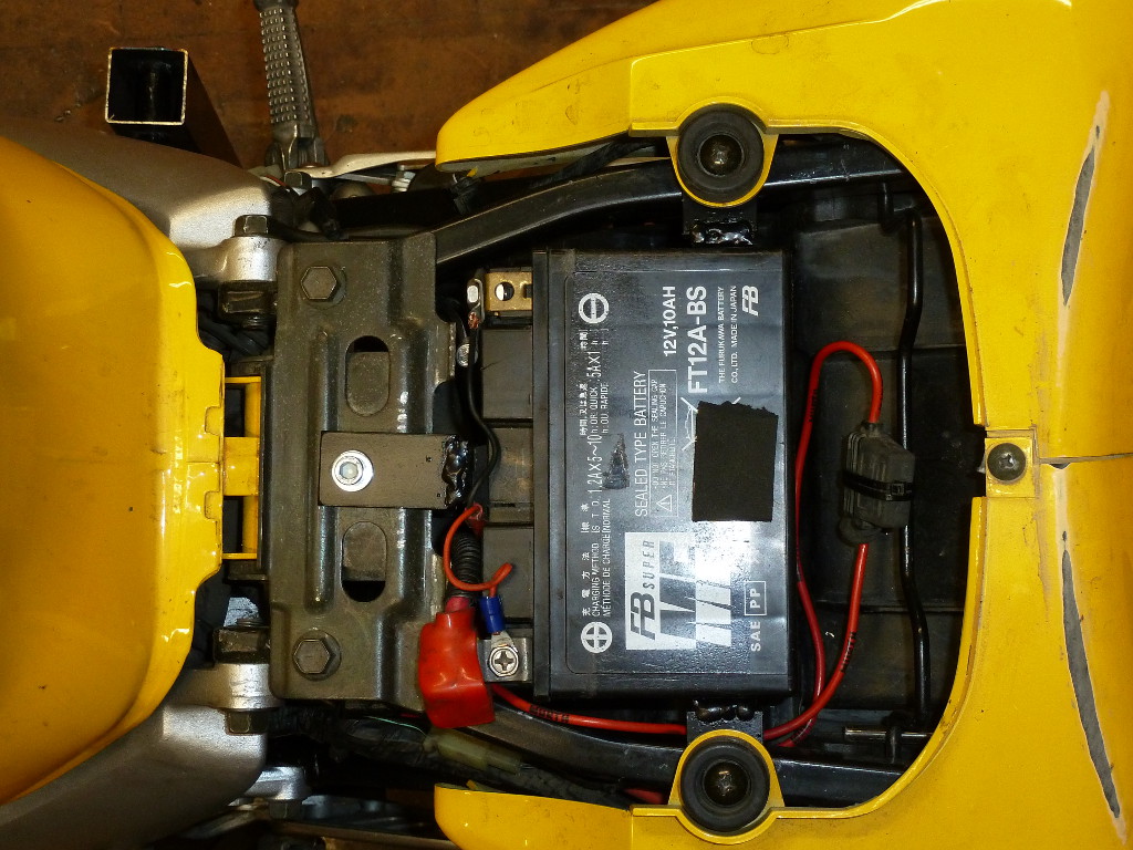

Non è necessario tagliare il vano della batteria, basta mettere due viti M6 più lunghe e un distanziale ( tubo ) per tenere
piegato il vano batteria.
Bisogna comunque rimuovere ( tagliare ) la staffa che fa da fermo anteriore per la batteria perchè interferisce col serbatoio del gas.
Ovviamente ho scelto di costruire un telaietto di ferro che impedisse alla batteria di muoversi verso il fronte della moto.
Ma si sa, sono fatto così...
Tutto ok, nessuna interferenza, poi ho rimontato il parafango aftermarket fissato al forcellone.
E ho buttato via il telaietto, tagliando il vano batteria. La ruota non interferisce col vano "abbassato", il parafango si... Ho fatto tutto in opera, senza smontare il "plasticone", usando una lama da ferro di una sega ad arco manuale ( la classica sega da ferro, per intenderci ) libera, senza arco.
Ho fatto un piccolo telaietto per la batteria fissato sotto alle viti che bloccano i tappi di gomma di appoggio della sella, e davanti fissato con una vite alla piastra dalla quale avete già tagliato il fermo della batteria.
La batteria rimane 1cm più in alto rispetto la telaio reggisella. Basta e avanza, anzi sopra alla batteria ho messo della gomma adesiva per tenere la batteria ferma.
La protezione di gomma rossa del polo positivo non è al suo posto perfettamente, ma perchè non ho mai voluto sistemare i ollegamenti delle varie "prese", una per il caricabatterie e una per i fari aggiuntivi. Per la vite superiore si recupera quella originale, per la vite inferiore ho preso in ferramenta una vite M10 col gambo NON filettato di misura tale che il gambo non filettato riesca passare da parte a parte della forcella del mono. Se il gambo non filettato esce di 1 mm, non ci sono problemi. Una rondella a passa la paura.
L'eccedenza del filetto, considerato anche il dado, si taglia via.
Ho usato un dado NON AUTOBLOCCANTE con qualche goccia di frenafiletti. Il dado è veramente vicino al collettore del cilindro posteriore, quindi l'autobloccante mi sa che prima o poi si scioglie.
Come vite ho preso una di grado 8.8, se volete stare dalla parte del tranquillo cercatela più "resistente" oppure inox A2.70.
Comunque, meglio aver il gambo non filettato, la vite è più debole dove c'è il filetto perchè il diametro si riduce, per via della filettatura.

Re: Mono KAWA '08 su SV '02 + ROS kit 2.5
Perdona la mia ignoranza ma la batteria è sdraiata? si può usare in questo modo senza problemi?
- Messaggi: 4447
- Moto: SV 650 K2
- Nome: Stefano
- Località: Faenza ( Ra )
La batteria ( ancora originale ) è una MF, ovvero "Maintenance-Free" ( senza manutenzione ).SteVe650s ha scritto:Perdona la mia ignoranza ma la batteria è sdraiata? si può usare in questo modo senza problemi?
E' ( dovrebbe ) essere una batteria al piombo acido, dove l'acido è assorbito da una lana di vetro e completamente sigillata.
Sempre secondo le indicazioni è ( dovrebbe ) possibile installare la batteria in posizioni diverse dalla verticale.
Se ho tradotto correttamente e ho interpretato bene le caratteristiche che una batteria col logo "MF" deve avere,
si, la "mia" batteria si può usare in questo modo senza problemi.

Alora, la moto più bassa dietro va bene, quindi significa che prima di cambiare il mono era troppo alta dietro.
E' meno nervosa nell'inserimento e comunque arriva bene alla corda e la tiene.
Stasera mi sono costruito il SagMetro per semplificarmi la vita e per avere un riferimento certo.
Probabilmente è troppo inclinato, quindi i 27mm di Sag Statico al posteriore sono ancora di più.
Quindi la moto sta ALMENO 20mm più bassa dietro (il mono stock era regolato per 7mm di statico) . Davanti ho recuperato 6mm dalla forcella sfilando lo sfilabile...Sono un pollo col posteriore a -14mm.
Peccato che mi sia sbagliato clamorosamente nelle misurazioni.dip ha scritto:Non ho misurato grandi differenze con la moto sul cavalletto centrale, ma messa a terra mi sembra leggermete più bassa dietro.

Mio peso vestito 85 kg .
Leveraggi corti (-5mm) al mono.
Ho dovuto avvitare tutta la ghiera di precarico fino a far sparire la filettatura per intenderci.
Lo statico è 10 mm e sale a 25 con me sopra, ci siamo. Le idrauliche sono chiuse intorno ai 3/4, forse meno la compressione lenta.
Sempre mantenendo lo sfilo forcella a 11 mm ho ridotto il sag rider a 25 (ero sempre stato a 35 ).
Fatto il test su strada.
Moto neutra, anche se abbastanza carica davanti.
Un poco dura a scendere in piega, ma penso a causa della gomma posteriore, purtroppo non ho più la mia cara Renna dietro, ma una Pirelli rosso2.
Credevo il mono fosse più sensibile alle regolazioni, ma per mancanza di tempo non l'ho potuto revisionare.
Comunque, sempre meglio dello stock, e non solo adesso, ma anche molti mila km fa .
Sono contento, la moto va meglio ed è un po più confortevole, soprattutto grazie al kit idraulica di Ros .
Non pretendo di andarci in pista a fare i tempi, ma per strada Ros e Kawasaki sono una bella accoppiata.

Cristian, provo a spiegare perchè non ricordo da dove ho preso l'idea...
Il vano batteria fa parte del plasticone sotto coda, e nella parte anteriore è fissato da sotto al telaio sella con due viti M6.
Per far stare la batteria nel vano,col serbatoio dell'olio del mono, bisogna abbassare ed arretrare la batteria.
In pratica bisogna togliere le due viti che sostengono il vano, usare delle viti più lubghe, mi sembra 8 cm, e mettere un pezzo di tubo di ferro diametro esterno 12mm ( che fa 9 mm interno) infilato sulla vite fra telaio sella e plastica, in pratica fa da spessore. Qualche rondella 6x24 a completare l'opera fra plastica e tubo aiuta, altrementi ri pianta il tubo nella plastica.
Non serve smontare tuto il plasticone, basta togliere le viti che tengono il vano batteria.
Molto facile a farsi, se guardi la moto da sotto, togliendo i fianchetti, capisci cosa intendo.

Abbassando il vano batteria con due tubi di spessore sulle viti non bisogna tagliare niente, è una modifica reversibile
Dipende anche dal mono.
Il mio è della 2008, nero con molla argento
Quello del 636, giallo con molla rossa, se ricordo bene ha il serbatoio posizionato diversamente
