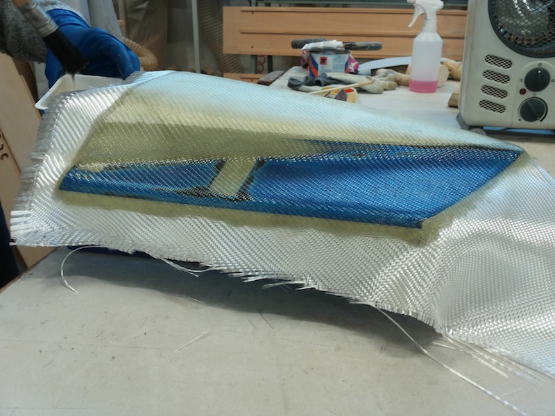

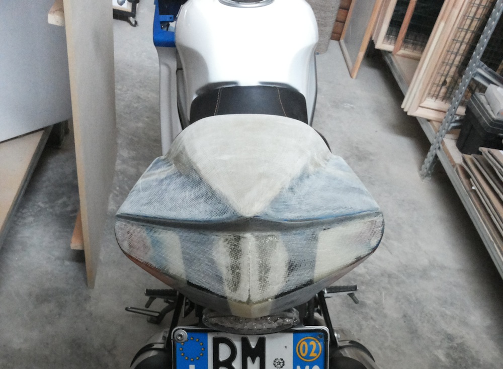

A Stez in particolare dico che se si fa una laminazione già pulita e regolare, senza eccessi di resina, bolle o altri difetti, la finitura risulta enormemente facilitata. Importante è anche usare i tessuti di vetro giusti; usando per esempio, il mat (stuoia di feltro) la cui grammatura è molto poco omogenea, occorrerà molto lavoro di finitura.
Questa di seguito qualche immagine della laminazione del codino della ZZR 250: con poco lavoro ( e poco peso ) di stucco si arriva ad una ottima superficie.
A presto, ciao

Grazie per le foto. Ma quando giri intorno agli spigoli non ti escono sovrapposizioni di tessuto? Quelle le stucchi/carteggi via? Mi riferisco alla prima foto, gli spigoli verticali ancora da laminare.. Sempre che la tessitura del vetro non sia così larga da renderlo così tanto formabile..

Rispondendo al volo a Stez dico che ci sono delle condizioni in cui è inevitabile fare sovrapposizioni, e quindi ispessimenti non graditi, che devono essere carteggiati a catalisi avvenuta, ma in molti altri casi, usando il tessuto giusto (tipo di tessitura) e con qualche trucco si evitano, e si lavora meno.
