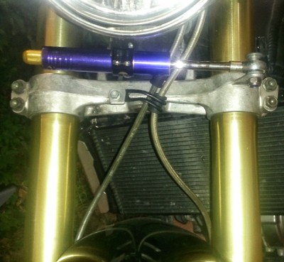

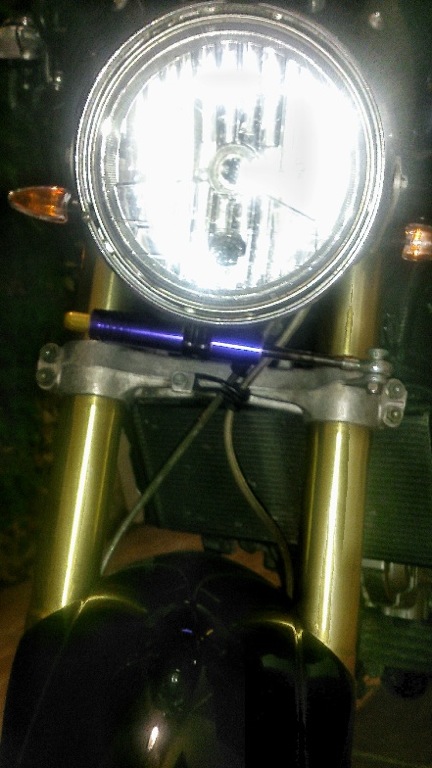

io ho montato un avantreno completo gsxr600 k4 e devo dire che mi sto trovando abbastanza bene con la configurazione di base (tutto a 1giro e 3/4) e precarico tutto aperto (peso meno di 70kg), anche io tendenzialmente ho notato che sbacchetta un pelino ma almeno per me credo che le ragioni siano altre.
la principale secondo me è che dopo aver cambiato mono (contestualmente all'avantreno) ho molta più trazione, il davanti si alleggerisce più facilmente e se non sei abituato tendi d più ad attaccarti al manubrio e sbacchetta.
Tieni conto che io ho revisionato con olio ohlins 2,5 che è un 15 cst (paragonabile a un sae5 diciamo) e la fascetta dice 1cm dal fondocorsa circa (devo ancora dargli una tacchetta di precarico per stare dentro il giusto)
inoltre un ammortizzatore di sterzo originale gsx te lo porti via anche con 35€
se poi vuoi anche solo provare puoi vedere come sono sti robetti qui così ci dici pure di che si tratta
http://www.ebay.it/itm/370726917783?ssP ... 1438.l2649
Se vuoi puoi prendere spunto da me per montare l'ammortizzatore di sterzo.
