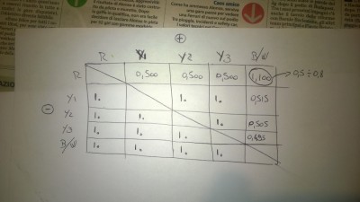

Buonasera ragazzi!
Finalmente ho smontato il codone e sono incazzato nero.
Vi descrivo brevemente le misurazioni rilevate con TESTER NUOVO di pacca.
Batteria caricata al massimo con caricatore da presa di corrente: 12,30V
Perdite di corrente sulla batteria montata: 0,49mA (tollerato da manuale: meno di 1mA)
Batteria collegata / moto accesa / motore 5000giri / luci ON (abbaglianti OFF dimenticato): 12.32V ...da manuale dovrebbe essere 13,5V - 15,0 V

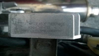

Allego invece due foto riguardanti i rilevamenti sul regolatore.
Come vedete dalla tabella il campo R ---> B/W al posto di essere 0,5-0,8 è a 1,1V
mentre tutti i campi dove c'è un 1V dovrebbe essere a 1,5V.
la seconda foto invece è la targhetta del regolatore che dalla pagina ebay del venditore sembra sia compatibile con la SV:
http://www.ebay.it/itm/400726078963" onclick="window.open(this.href);return false;
Secondo voi cosa può essere?
E' possibile che dopo 800km si sia cimito?

Re: Impianto elettrico in avvio 650k1
Ho cambiato regolatore! Ne ho messo uno a mosfet...ed è cambiato tutto!!!noah_oe ha scritto:Come hai risolto?
Le tensioni che hai scritto sono troppo basse!!! Caricano poco e quindi pian piano la bateria si scarica!!!
Io sono andato avanti con quel regolatore almeno un anno...e sai come? Giravo solo con le luci di posizione...niente anabbaglianti! Così riusciva a caricare!

- Località: Ospitaletto (BS)
Semplicemente quel regolatore non và bene per l'sv! Quello a mosfet l'ho preso su ebay. Da qualche parte c'è un topic di doublejack che spiega cosa fare!noah_oe ha scritto:la cosa che non capisco è se mi hanno venduto un regolatore sbagliato/rotto oppure la moto me l'ha cimito dopo pochi km??

ma quindi secondo te mi posso lamentare col venditore?cucciolotto ha scritto:Semplicemente quel regolatore non và bene per l'sv! Quello a mosfet l'ho preso su ebay. Da qualche parte c'è un topic di doublejack che spiega cosa fare!noah_oe ha scritto:la cosa che non capisco è se mi hanno venduto un regolatore sbagliato/rotto oppure la moto me l'ha cimito dopo pochi km??
dove hai comprato il mosfet? quanto costa? hai un link o un nome?
L'hanno già scritto altri... troppo basse.noah_oe ha scritto:altre misurazioni effettuate:
regolatore collegato / batteria collegata / motore on / luci spente / 1000 giri/min: 14,0V
/ luci accese / 1000 giri/min: 12,9V
/ luci spente / 5000 giri/min: 12,6V
/ luci accese / 5000 giri/min: 12,3V
questi numeri hanno qualche senso?
Hai controllato all'uscita delle 3 fasi dello statore? In tensione, non in resistenza.
Visto che domandavi per il venditore: che caratteristiche ha dato per il regolatore? 100% funzionante, adatto e corretto per la SV?

giusto per essere sicuro, le tre fasi dello statore sono i tre cavi gialli che vanno sul regolatore giusto?
comunque tarando la scala in tensione a 20V le letture sono tutte a 0. quando accelero c'è una variazione di pochi decimali ma poi quando smetto di accelerare torna a 0. Era la lettura che mi avevi detto di fare?
per quanto riguarda il regolatore l'inserzione era per un oggetto NUOVO (e così mi è arrivato) e adatto alla SV650 '99/'02 ed effettivamente cercando il numero di serie su google diversi siti lo danno come compatibile.
Cosa mi consigliate?

ecco le misurazioni sulle tre fasi...prima avevo sbagliato il settaggio del tester scusate.
Come si può vedere dalla foto NOOOOONN va bene
che faccio ora?
che faccio ora?
