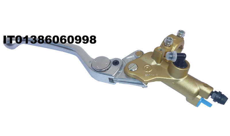

Ragazzi qualcuno può postarmi una foto e le dimensioni della pompa brembo assiale che dovrei associare alle pinze?perchè ne ho trovate diverse ma non riesco a capire quale sia,grazie

Dimensione?13,15,16 o 18?

Messaggio da Teobecks » mer lug 30, 2014 12:07 am
Non so se tu hai una S o una N ma nel caso ti servisse il filetto per gli specchi, cerca quelle del monster, in caso contrario vanno bene tutte le altre ;)
Ora non ho modo di controllare e mi é venuto un dubbio, ma dovrebbe essere da 16 la pompa e per verificare basta leggere cosa c é stampato dietro.
Hanno fatto una “serie oro“ con il serbatoio integrato :D

Messaggio da trinikos85 » mer lug 30, 2014 12:11 am
Questa è quella che montava la mia SV,deriva da una Ducati ST2 che ha il doppio disco,era da 16!

Trinikos, ero convinto che per le assiali il pistone fosse da 16, per due dischi.
Che pinze hai abbinate alla pompa?
La leva sarà dura come il ferro.

ragazzi riporto alla luce questo post,perchè e ricominciata la stagione e io ho sempre la pompa molle. Mi sono deciso a cambiare pompa per prendere una brembo assiale,ne ho trovata una su ebay a un buon prezzo,volevo chiedervi se secondo voi andrebbe bene da accoppiare alle pinze brembo .
E' una psc 15,allego la foto
