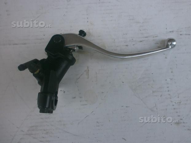

Ragazzi ho trovato una pompa brembo radiale che era montata su una r1 del 16 .volevo chiedervi se andava bene secondo voi come pompa. allego una foto

pinze bloccate?
Minchia è diventata un'odissea,ti capisco, quando hai provato tutto e non trovi soluzione ti (mi) vien voglia di spaccare tutto,in casi estremi ovviamente,cmq ti posso confermare quello che ti ha detto nikovic,io montavo le tue stesse pinze freno,abbinata avevo una pompa freno brembo oro assiale con spurgo,questa però la avevo già prima e la usavo con le pinze originali,la frenata era buona,ma la leva era molto spugnosa anche facendo lo spurgo x bene..appena accoppiate le pinze brembo oro facevo le staccate con un dito,le forcelle andavano a pacco(settaggio originale con olio decennale),già da subito e c'è da dire che le pastiglie che trovai montate avevano si e no 3 mm di ferodo,quindi abbastanza consumate,dischi originali con 12-13000 km!ovviamente penso che se avessi messo pastiglie nuove,la frenata sarebbe migliorata ancora..non saprei, escluderei che il problema sia causato da un cattivo accoppiamento pastiglie/dischi,vista la mia esperienza,alla fine ti consiglierei di pigliare una pompa assiale con spurgo,brembo oro,secondo me risolvi al 100%,perché la soluzione più semplice a volte è anche la migliore...
Per il fatto dello spurgo con siringa sono molto scettico,perché posso confermarti che con roba di qualita(pompa e pinze) la moto frena bene anche con un po d'aria nell' impianto,perché io appena montate le pinze brembo per la smania di provarla feci uno spurgo alla buona(ma proprio un paio di pompate)e frenava già bene!buona fortuna!

Innanzitutto grazie a tutti per le risposte e l'assistenza,non vi avevo ancora ringraziato.Si effettivamente è frustrante quando le cose non vanno e dire che ci ho perso parecchio tempo.Ad ogni modo ho intenzione di rimettere la mia pompa nissin radiale( visto che tanto si comporta uguale a quella originale) e fare 200/300 km per vedere se è un problema di accoppiamento pastiglie/dischi,così eventualmente escludere anche questa ipotesi.Ad ogni modo mi metto in cerca di una pompa brembo,assiale o radiale che sia.
Intanto vi chiedo ulteriore consiglio su quella postata prima,se può andar bene.Vi ringrazio ulteriormente

Non saprei,l'R1 frena,ma c'è da dire che l'impianto è adeguato per una moto da 300 l'ora o quasi,vale a dire dischi come si deve e pinze a 4 pistoncini,ma bisogna vedere come si comporta abbinata a quello che ora tu hai...ripeto,io vista la mia precedente esperienza andrei sul sicuro con una oro...non so se mi dici quanto vuoi spendere posso capitartela io in max 1 settimana...ho un amico che fa il pusher di ricambi Ducati!qualche pompa se la ritrova sempre

Per intenderci sarebbe questa?sia color oro che nera?pistone da 16

No questa non ha lo spurgo,quella che posso fornirti io tramite sto mio amico è di derivazione ST2,mi pare!cmq lo contatto subito è ti faccio sapere se ne ha qualcuna disponibile!cmq si,può essere sia dorata che nera..ma sempre serie oro è!

Pinza R1: è una via di mezzo fra assiale e radiale, il pistone è a 45 gradi rispetto al manubrio. Meno dispersioni di forza rispetto alle assiali, meno ingombro rispetto alle radiali.
Ed è la pinza di serie di una moto giapponese, nel bene e nel male.
Io non la prenderei, piuttosto una Brembo anche assiale secondo me è meglio di una pinza stock giapponese.
