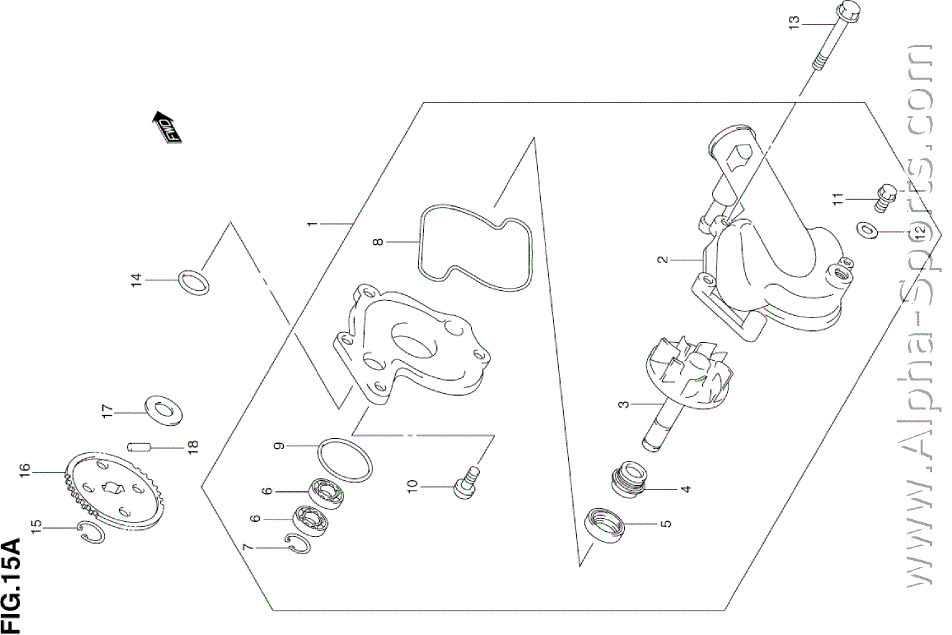

mau.83 ci sono passato per due stagioni consecutive, causa ricambista e meccanico, se effettivamente è andata la tenuta del circuito refrigerante preparati a dover revisionare tutta la pompa (alberino compreso), adesso sono due gocce ma da ora potrà solo peggiorare.
Detta dal secondo meccanico il lavoro è relativamente semplice (prima serie) la fatica maggiore sta nel dover svuotare sia acqua che olio, io non avendo la giusta praticità e attrezzatura ho fatto fare sempre ai meccanici.
Ti allego l'esploso della k1 giusto per farti un'idea.
