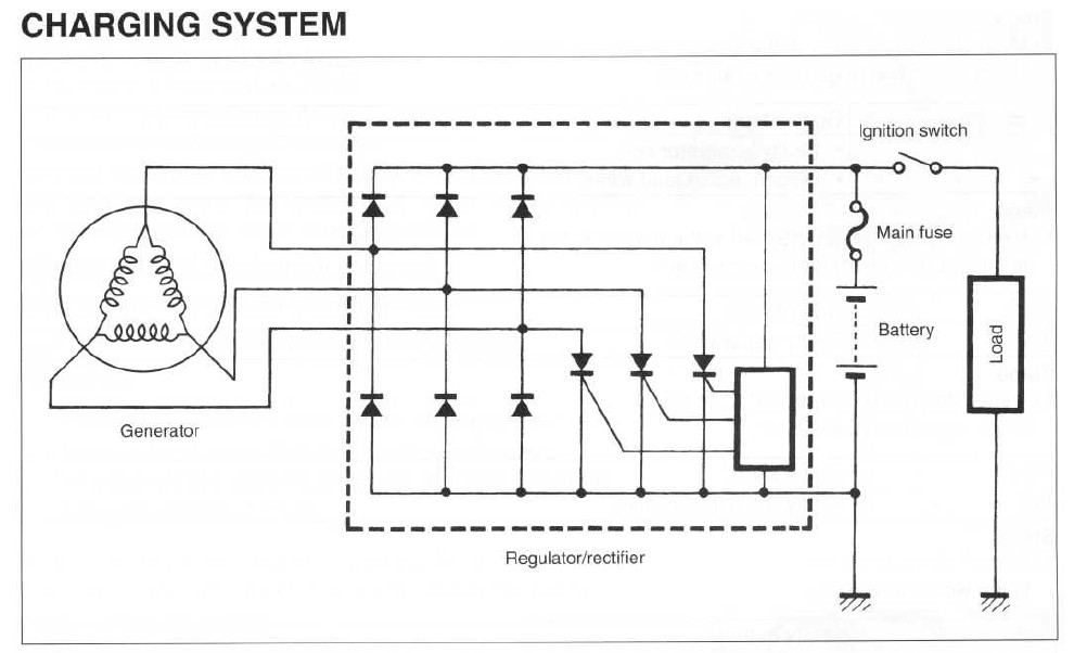

Mica tutti possono sapere tutto di tutto, non è una colpa.Anzi, ammettere la propria ignoranza in un campo per mè è sintomo di una grande intelligenza.Mishkin ha scritto:è proprio questo il punto...io sono ignorantissimo ma possibile che la moto parta tranquillamente (senza regolatore) con lo statore in corto? grazie Dip, conferme?
Quindi:
Lo statore, o alternatore, nelle nostre moto, e in generale nelle moto da 20 anni a questa parte, serve per caricare la batteria e per fornire la tensione di funzionamento a tutto l'impianto elettrico. Quindi, se la batteria è carica, la moto comunque funziona anche senza aver collegato lo statore, o se lo statore è guasto.
Poi, la batteria si scarica e quindi la moto si spegne e/o non si riaccende più.
Per il tuo meccanico, o elettrauto, ti metto gli schemi Se salta subito il fusibile, appena colleghi il rgolatore, vuol dire che i fili del connettore ( dovrebbero essere Nero/Bianco per il negarivo e Rosso per il positivo ) sono invertiti.
Comunque, nel manuale che trovi al link qui sotto, torvi come verificare regolatore e alternatore. Pagine 7-10 e 7-11
Ovviamente fallo vedere al tuo elettrauto/meccanico.
Io, comunque, andrei da un elettrauto.
http://www.sv-italia.it/manuali/mod_99/ ... ttrico.pdf

Se hai un multimetro impostalo su tensione alternata (V˜) ad una tensione superiore a 100V e misura la tensione tra due qualsiasi cavi gialli. Con moto accesa e senza regolatore, se misuri una tensione di circa 70 V l'alternatore funziona. Prova a fare comunque tutte le prove incrociate con i 3 cavi gialli.
Se queste misure danno esito posivito monta lo spinotto del regolatore. Se hai un unico spinotto con 5 cavi cerca di sfilare i cavi tra rosso e nero. Aiutati con un cacciavite fine tipo quello per occhiali. Imposta il multimetro su tensione continua (V-) e con tensione superiore o uguale a 20 V. con moto accesa, misura la tensione tra rosso e nero del regolatore. Fai bene attenzione al segno che restituisce il multimetro provando ad invertire i due terminali del multimetro. Al terminale rosso e segno + della tensione corrisponde il cavo che dovrà essere collegato al cavo rosso sulla moto.
N.B. il terminale nero del multimetro va colegato al foto indicato come COM o massa.
