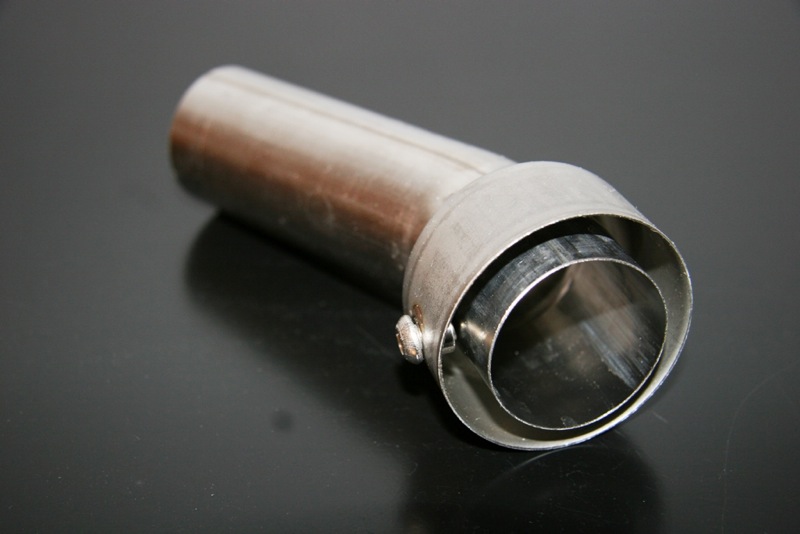

é come questo in foto senza fondello

@ghess82: no è un semplice tubo curvo con un diametro più piccolo rispetto alla bocca di uscita dello scarico

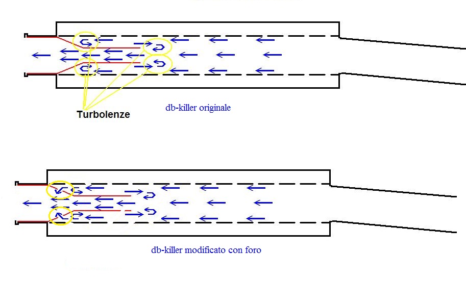

credo che siano i gas di scarico che turbinano dentro al silenziatore, stavo pensando quasi quasi di fare un paio di fori in prossimità dell'uscita cosi da dargli farli uscire più facilmente
sotto ho messo un'immagine della mia idea
Sto db è forato sul fondo? no nessun foro dato che non ha il fondello
C'è qualche foro o taglio "strano"? no nessuno è integro
Il db combacia alla perfezione con il fondello dello scarico? Entra "a pressione"? si combacia alla perfezione con il fondello dello scarico fa in pò di fatica ad entrare ma entra senza problemi

Ho il leovince anche io, aspetta che i residui carboniosi vadano a tappare le fessure tra fondello e terminale e il sibilo sparirà. ........per il mio è così!
