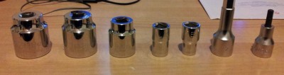

Ora c'è anche il set completo di bussole..
Partendo da sinistra abbiamo:
32 per dado cannotto di sterzo
30 per cartucce forcella (nel mio caso)
24 per dado perno posteriore
14 per pinze freno
12 per vite piedino/perno anteriore per viti piastre etc
12 a brugola per perno anteriore
6 a brugola per viti dischi anteriori

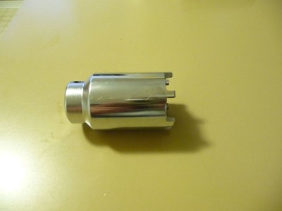

Chiedo a voi:
per serrare le ghiere del cannotto di sterzo, cosa devo comprare da abbinare alla dinamometrica?
Con una normale chiave a settore potrei fare a mano, ma...
Avevo pensato di autocostruirmelo, ma se c'è già qualcosa.. (ho visto nel manuale l'attrezzo speciale, ma non ho capito se è una chiave commerciale)

...praticamente l'oggetto che mi serve è questo:
Qualcuno ha qualche riferimento beta per l'acquisto?

Ho il tuo stesso set-up da circa 2 anni e mi trovo benissimo, scaricala sempre quando hai finito di usarla.

Grazie neeko, ma è un prezzo folle per una chiave... Cercherò altrove, magari spulcio perbene il catalogo beta

Esattamente, il mio fornitore ufficiale mi ha fatto pagare 5 euro a bussolotto..indipendentemente dalla misura..:mrgreen: prezzo fuori mercato ovviamente
