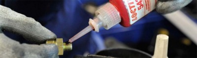

potesri usare la loctite quella a filo o quella liquida, sono dei sigillanti che si usano in idraulica e una volta asciugati c'è da bestemmiare per svitarli,soprattutto quella liquida
- loctite55_oanim_it_d19865i1.gif (35.17 KiB) Visto 7006 volte
