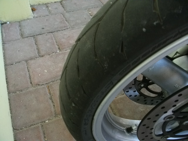

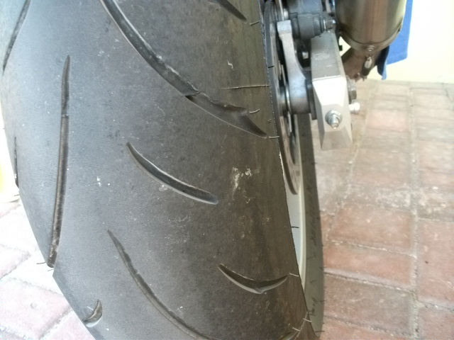

con queste gomme il proprietario precedente mi sa' tanto che di pieghe ne ha fatte un po' pochine...

L'anteriore a vedere la foto è comunque arrivata, sembra consumata molto nella metà della pancia, e quindi li si appoggia, poi farla scendere ancora diventa difficile.
Inoltre l'anteriore è di metà gennaio 2010, ormai è vecchia di età.

la buona notizia e' che di battistrada ce n'e' ancora
a meno che tu non esca in moto sempre con il coltello fra i denti
o che ci dai di gas sotto la pioggia(e da quel che hai scritto non sembrerebbe)
con un minimo di precauzione, non hai problemi a farci ancora un migliaio di km.
e nel frattempo puoi cercare con calma il prezzo migliore in zona per le tue nuove gomme

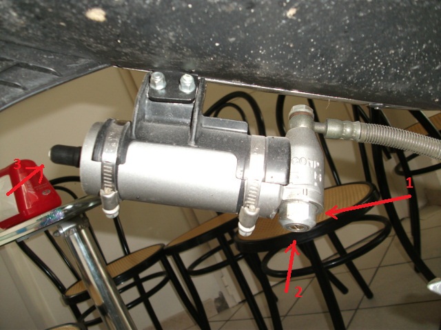

ecco le foto dell'ammortizzatore:
se provo a regolare la compressione piu' morbida?

Vado OT, ma mi sembra un mono "classico" modificato, tagliando via il serbatoio del gas dal corpo, e collegandolo con una tubazione da freni.bagninoantonio ha scritto:l'ex proprietario mi ha detto kawasaki ninja 600.... di che anno... mistero.
Interessante...

e' ammortizzatore di un zxr 600 del 95- 96.senza modifiche.
la rotellina ha 22 click e lavora sulla compressione.
stava caricato al max . ecco perche era cosi rigida e saltellava sempre!
