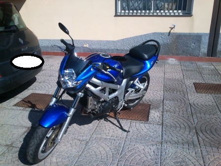

Buongiorno amici da qualche mese stavo pensando d vedere la mia sv ma ogni volta che penso a i bei ricordi che ho passato con lei, cambio subito idea e quindi ho deciso di non vendererla più ma di ammodernizzarla un pò per restare a passo con i tempi d'oggi. Protreste aiutarmi, attraverso le vostre esperienze, quali modifiche potrei apportare?

La prima cosa che ho ritenuto opportuno è stato il faro-
Ho tolto il vecchio faro ed ho messo su questo:
ciò ha comportato la rimozione della strumentezzione

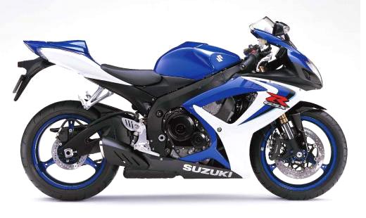

Grazie per la dritta..dicevi questo codone?

lele1005 ha scritto:Grazie per la dritta..dicevi questo codone?
siiii
un codone del genere, secondo me, la svecchia di 6 o 7 anni
cambierei anche il manubrio con uno in ergal anodizzato blu, costa poco e fa figura :smilone:

siiii
si infatti il codone è una bella idea che prenderò in considerazione. ma secondo te oltre alle carene dovrò montare tutto il telaietto del gsxr?

siiii
c'è una ditta francese che fa codoni tipo k6 da montare su sv
guarda qua
http://www.sv-italia.it/forum/viewtopic ... 6&t=276145" onclick="window.open(this.href);return false;
niente modifiche al telaio, ma penso che il costo non sia dei piu' bassi
se la tua moto fosse un solo pista problemi 0, niente fanale, freccie e targa, monti senza grossi problemi, ma sulla tua...
spero tu abbia buona manualita' e grande pazienza, alla fine penso si possa fare :wink:

parere personalissimo le forcelle non rovesciate tradiranno sempre qualche annetto di troppo. e giuro che non lo dico perché sto vendendo l'avantreno della raptor, ci credo davvero!
parlo solo di estetica, come vada la moto lo sai tu e in questo topic mi pareva si parlasse di linea
siiii
guarda qua
http://www.sv-italia.it/forum/viewtopic ... 6&t=276145" onclick="window.open(this.href);return false;" onclick="window.open(this.href);return false;" onclick="window.open(this.href);return false;
Grazie per il link ma come già hai detto tu per uso in pista va piu che bene ma io devo fare un uso stradale quindi completo di frecce e stop.

Brazorf ha scritto:parere personalissimo le forcelle non rovesciate tradiranno sempre qualche annetto di troppo.
Grazie brazof. effettivamente pure io valutavo le forcelle rovesciate ma ho già cambiato le molle e l'olio per irrigidirle quindi cambiare nuovamente ci devo pensare. Per quando riguarda il motore mi va bene così. Ho il filtro k&n, kit dynojet, scarico passo alto miiv, e modifica tre al limitatore.
