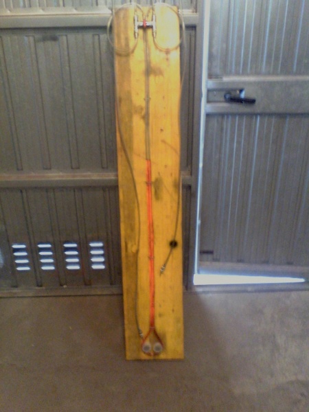

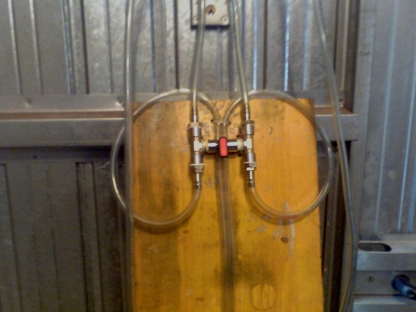

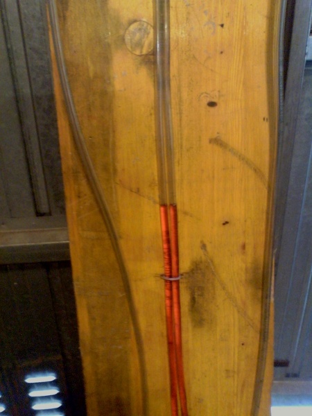

Ciao a tutti.
Già dall'anno scorso avevo la mia millona che tra i 2000 e i 3500 rpm seghettava e, di coseguenza, aveva moltre vibrazioni.
Inoltre alle piccole aperture del gas scalciava tanto che avevo dovuto alzare il minimo a quasi 1500 rpm.
L'anno scorso avevo costruito un vacuometro con due deprimometri a lancetta e avevo allineato i corpi farfallari; un piccolo miglioramento si era sentito ma non mi sembrava abbastanza, cosi questa mattina sono sceso in garage è ho cominciato a cercare fra tutte le mie cianfrusaglie.
Recuperato un po di tubo in gomma trasparente, qualche raccordo e un piccolo rubinetino e li ho messi insieme.
In pratica ho realizzato il classico deprimometro differenziale ad acqua (io al posto dell'acqua ho messo olio motore).
In definitiva non è altro che un tubo a "U" ai cui capi ho collegato i due collettori di aspirazione e dentro c'è l'olio; avviando il motore, l'olio scorre verso la depressione più alta e così con la vite di regolazione si tenta di livellare il più possibile.
Il piccolo rubinetto l'ho usato facendo un by-pass in cima ai due tubi in modo da tenerlo aperto in avviamento scongiurando un possibile risucchio dell'olio all'interno di uno dei collettori.
Avviato il motore, precedentemente riscaldato e con il minimo a 1200 rpm, chiudo lentamente il by-pass, verifico la differenza tra i due collettori e regolo di conseguenza.
Il risultato è stato sorprendente, i seghettamenti spariti, le vibrazioni anche e rispetto a prima il motore sembra quasi elettrico.
Poca spesa e molta resa.
Scusate la qualità delle foto, ma sono state fatte con il cellulare.

si, il tubo è un pezzo unico e i due capi vanno ai due corpi farfallari.DTJ ha scritto:interessante....dalla foto non è molto chiaro .,ma il tubo trasparente èè un pezzo unico ?hai utilizzato un solo rubinetto ? un capo del tubo per ogni corpo farfallato ?
No, prima apro il rubinetto, poi metto in moto e dopo che la moto è partita chiudo lentamente il rubinetto.metti in moto e poi piano piano apri il rubinetto?
quando hai la moto avviata se i due livelli sono uguali (con il rubinetto chiuso) allora i corpi farfallari sono a posto, se c'è differenza di livello allora devi regolare tramite un registro (la posizione di ques'ultimo la trovi sul libretto d'officina).come si effettua poi la regolazione sul corpo farfallato ?il lavoro è svolto bene qquando a valvola a perta il livello del liquido è pari nei due tubi ?
Considera che non verrano mai regolati perfetti, è impossibile; diciamo che un paio di Cm al massimo di differenza vanno più che bene.

Nel caso del deprimometro differenziale non importa quanto è il valore assoluto, ma piuttosto la differenza tra i due valori.Denethor ha scritto:Sì infatti più o meno di quanto è il dislivello fra le due colonne?
Credo che si riesca a fare una versione più compatta?
Avevo letto da qualche parte che bisogna vedere sul manuale di officina quanta è la depressione massima del motore, dopodiché calcolare il volume della sezione di tubo necessaria e aggiungere uno spezzone di sicurezza
Inviato dal mio ViewSonic-V350 con Tapatalk 2
posso dire che in fase di regolazione anche muovendo di pochissimo il registro lo scostamento arrivava anche a 30 cm quindi la misura di 1,5 mt da me fatta a "spannella" va bene; questo è anche il motivo per cui avevo inserito il rubinettino di by-pass ed usato olio (l'olio è più denso dell'acqua e si move pi lentamente) così se per caso la colonna di olio sale troppo basta aprirlo e fermare la risalita.
volendolo fare più compatto bisognerebbe usare un liquido più pesante (già l'acqua è più pesante, ma anche più pericolosa in caso di risucchio), ma di contro più è pesante il liquido e meno è preciso lo strumento.
Comunque è importante che la regolazione venga fatta al regime minimo, che per il 1000 cc è di 1200 rpm, anche perchè si nota che acellerando la differenza di depressione varia.

Io uso l'acqua, non mi ricordo i calcoli, ma una differenza di 10cm fra le colonne sono una differenza trascurabile di pressione era i due copri.
Il misuratore differenziale offre una precisione molto molto molto maggiore rispetto al sistema e manometri.
