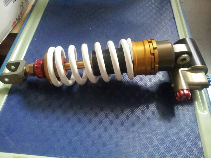

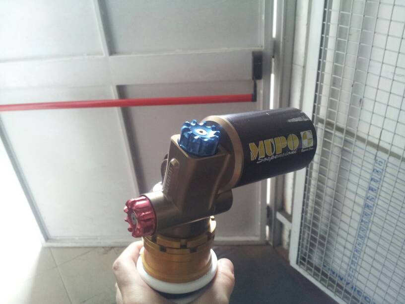

Arrivato oggi usato:mupo ab1.. Da revisionare certamente e inclinare il serbatoio azoto.. Se necessario mi faccio rifare la forcelletta.. Così ha interasse 340mm contro i 330 della svk6
Così faccio anteriore e mono in un colpo

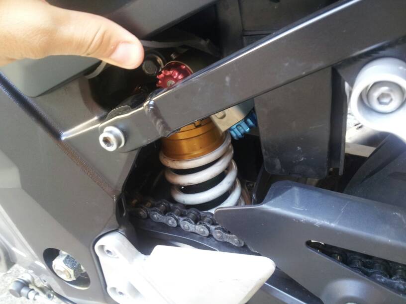

Re: R: Compatibilità Forcella SV-Gladius
Sotto alla regolazione in basso sembra che ci sia un dado e controdado. Non è che magari si regola anche la lunghezza?
Non conosco il mono, l'ho sparata vedendo la foto.
Inviato dal mio ST25i con Tapatalk 2
- Messaggi: 21126
Si, esatto.dip ha scritto:Sotto alla regolazione in basso sembra che ci sia un dado e controdado. Non è che magari si regola anche la lunghezza?
Anche sul mio wp si regola così l'interesse. Credo sia una cosa un po' di tutti i mono.
Sent from my Nexus 4 using Tapatalk 4 Beta
Certo, c'è la regolazione dell'interasse, in un range di 10mm,ma è già al minimo.. Quindi diciamo che allo stato attuale va da 340 a 350..poi magari il sospensionista mi dice che mi avrebbe comunque alzato il posteriore..
Per inciso, oltre all'interasse sono presenti anche: compressione alte velocità, compressione basse velocità, estensione ed ovviamente precarico

Facendo due conti partendo da dati da verificare,
il modello K3 dovrebbe avere:
-escursione della ruota posteriore di 134mm
-escursione del mono di 86mm
quindi il cinematismo della sospensione ha un rapporto di 1,55 fra ruota mono.
Aumentando l'interasse di 10mm, il posteriore potrebbe essere più alto di 15,5 mm, che tramite regolazione puoi portare a 31mm.
indurendo le molle della forcella questa terrà più alto il davanti, rispetto alle originali. Credo che nessuno abbia misurato il Rider SAG della forcella di serie, comunque sembra prassi comune quella di alzare il posteriore quando si indurisce la forcella.
Operazione che semplicemente ed economicamente si compie sostituendo i leveraggi della sospensione posteriore.
Quindi, Redus, col mono Mupo che hai preso probabilmente non dovrai fare altre modifiche, a parte quelle necessarie per far posto al serbatoio del gas, se necessarie...

dip ha scritto:Facendo due conti partendo da dati da verificare,
Che dire dip...sei un mito!!, non avevo fatto queste considerazioni..
e pensare che ho già parlato con due miei fornitori dicendo
che probabilmente avrebbero dovuto farmi un favore, ricostruendomi la forcelletta in ergal, dietro mio disegno..Due brave persone, entrambi erano disponibilissimi...
certo, col kit andreani indurirò non poco l'anteriore, quindi stando a quanto dici tu, posso lasciare tutto così...

Re: Compatibilità Forcella SV-Gladius
Carissimi, vi aggiorno:
ho portato questa sera la "bestiola" dal ""sospensionista"".
Il mono era quasi pronto. Dietro disegno ho fatto ricavare dal pieno la forchetta inferiore per adattare l'interasse alla mia
(sono sceso dal minimo di 340 mm a 330,5mm, ovviamente +10 di regolazione, volendo)
Tornato a casa dal lavoro, per la prima volta non voleva saperne di accendersi (ma per colpa mia, ci ho smanettato questo weekend)
forse perché sapeva che aveva un appuntamento anche col tornitore, per far posto al kit andreani.
Con mio sommo piacere, le cartucce recapitate hanno, udite udite, anche regolazione compressione ed estensione (una reg a destra l'altra a sinistra).
Dovrebbero ridarmela per venerdì sera, sabato mattina, in tempo per l'escursione col mio amico e la sua cbr 1000rr
Vi terrò aggiornati!
Speriamo vada tutto bene.

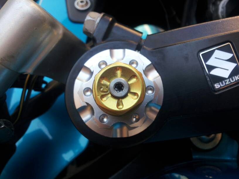

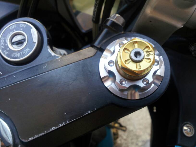

Anch'io li per li sono rimasto disorientato.
Poi insieme abbiamo visto i codici sulla scatola ed erano quelle.
Probabilmente non hanno aggiornato il sito.
Su una cartuccia hanno il "rebound" e sull'altra "compression", stampigliato sulla vite del precarico. Entrambe le regolazioni idrauliche
regolabili con una chiave a brugola.
Tra l'altro era presente anche il guidomolla, fatto abbastanza bene, sembra in ABS nero. A guardare l'immagine nel sito mancherebbe anche quello
(con ipotizzabili rumori e precoce invecchiamento dell'asta per l'estensione).
Nello scatolone della mia erano presenti anche delle cartucce per BMW (non ricordo il modello, prob f800r)
e l'unica differenza apprezzabile ad occhio sembrava il diametro della filettatura e la filettatura stessa presente
nei tappi superiori della forcella.

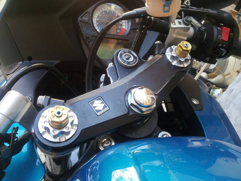

P.S. sniper765, sabato tra le altre cose ho installato lo scatolotto mod TRE che mi hai venduto.
L'unico "giro" che ho fatto da quel momento sono i 2 km se separano casa mia dall'officina di Torino dove ho portato la moto.
E' possibile che abbia notato una lieve diminuzione del freno motore? (non ho ancora provato il tubicino dei corpi farfallati)

Come promesso, vi posto le foto del lavoro effettuato lo scorso venerdì e provato sabato (ieri) per 700 km lungo le gole del Verdon..

Ancora
Ed aggiungo il mono mupo..
Si può intravedere la forchetta di 7075 anodizzata nera, a disegno..
